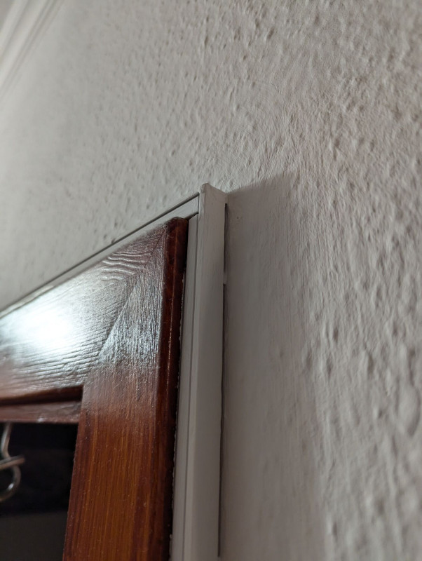

Ilyen kàbelcsatornàt vettem koràbban a Praktikerben ez vékonyabb fajta kb bele is csusszan ez a flexibilis LED csak magával az egésznek az összetartásàval van még fejtörés.
De a vastag drót jó ötlet köszi.

fa leccel en biztos nem kinlodnek (kabelcsatornat meg nem ertem).
fox egy tomor rezvezeteket, minel vastagabb annal jobb, esetleg osszesodorsz kettot v tobbet (esetleg leszeded a szigetelest is), ebbol megformazod karacsonyfat aztan vagy vekony drotokkal rakotozod vagy gyorskotozovel.

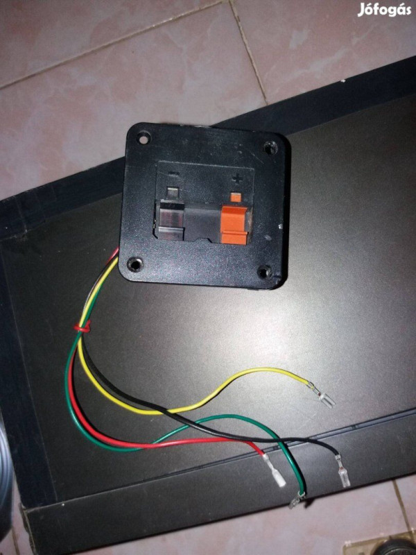

Honda567
#97170

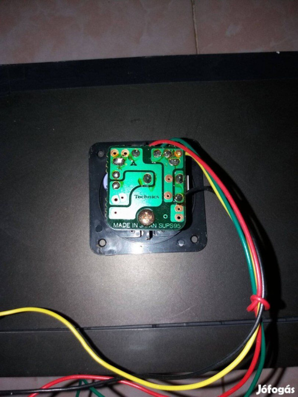

mivel ez nem csak csatlakozo, tartalmaz par alkatreszt is a szetvalasztashoz. tok passziv a cucc igy elrontani nem nagyon tudod, ha kiprobalgatod a lehetseges kombinaciokat. amugy technics 2 way crossover a neve, sok fele letezik belole, itt van egy bekotes meg nemi diskurzus:
https://www.diyaudio.com/community/threads/help-with-a-technics-crossover.391088/ -
Honda567
Van egy ilyen Technics hangfal csatlakozóm 4ohm-os hangszórót akarok rá kötni.
Melyik kimenetre kell kötni?

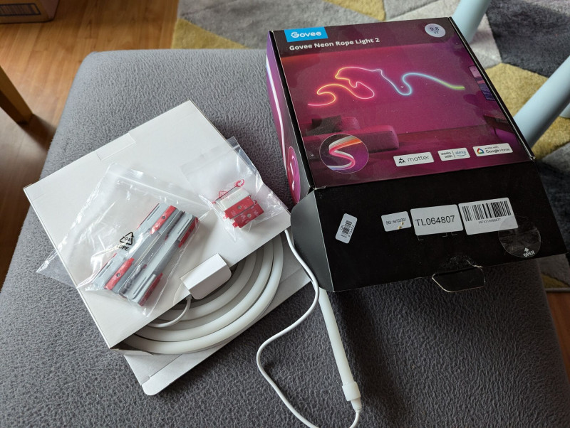

Van nekem egy Govee flexibilis led "szalag"-om (3 méter)falra is lehet rögzíteni adtak is mellé műanyag tartókat a fémeket pedig hajlítani is lehet.
Szerintetek hogy lenne egyszerűbb megcsinálni a keretet? Kis vékony fa lécekkel vagy vékony kábelcsatornára gondoltam. Szerintetek?
Van benne egy csomó karácsonyi hangulat mód azért is gondoltam erre a világításra.Előre is köszi az ötleteket

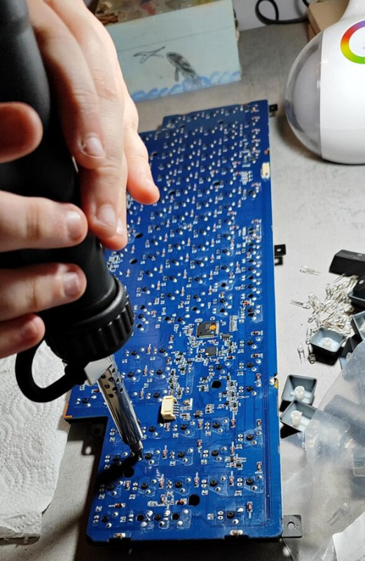

atesss:
Konkrétan ezt vettem [link] 9540 Ft-ért. Jó vétel-e? Jövő karácsonykor megmondom
20k árat ír most és 49% off... hát teljes áron a 20k-t már sokallottam volna.
Tartósságáról sokat nem tudsz még gondolom: Nem, két nap alatt pár órát nyúztuk.
de mi az érzésed, full gagyi vagy vállalható? A kettő között valahol. Vállalható, de napi több órás munkára biztosan komolyabbat/mást (pl. forrólevegőset) vennék.
Egy forrólevegősön gondolkoztam, de az árban jócskán több. Szintén
Az eddigi tapasztalatok:
+ relative ócó, rém egyszerű felépítés, mindene IS cserélhetőnek tűnik. Az átlag ónt szépen kiszippantja, kvázi gyári állapotú lesz utána a PCB -ideális esetben. Tisztítani könnyű, a megfelelő fejjel a "lukak" szépen szippanthatók. Egyszerűen használható, pár perc gyakorlás után a gyerekem is tökéletes munkát végzett vele.- negatívumok: lesz-e alkatrész 2 év múlva? Kb. 4-5 perc a bemelegedés, addig csak a bőrt oldja
Hőfokot nem ír, de nem kevés... hosszabb (~1 óra, de nem néztem) használat után a műanyag is átmelegszik alul. Amúgy az anyaghasználat erre a hobbi dologra és mennyiségre megfelel, jól van összerakva. Lehetne hajlékonyabb a tápkábel (azt nem teszteltem, h a véletlen forró véggel érintés mennyire olvasztja meg), lehetne kevésbé melegedős a nyél, esetleg egy kis gumírozás rajta...
Ha fejet kell cserélni, akkor ehh... Vagy várni kell, h kihűljön, vagy fogóval lehet szerencsétlenkedni. Az olvadt ón beszipákolódott a menetbe, nem jött le könnyen. Raktam rá lítiumos hőálló zsírt, majd kiderül, h a szagon túl van-e értelme...
Másik probléma, hogy viszonylag kevés levegőt szippant, talán a hagyományos szipáknál is kevesebbet. Így ha nem merőleges a panelra, vagy a panel szélén kell szippantani és farsot szív, akkor lehet vele szuttyogni... De azok hagyományossal is problémásak szoktak lenni.Volt olyan brutál forraszanyag (kínai okoskonnektorból mentettem ki cuccokat), h alig akarta olvasztani. Nagy is volt, meg ötvözetileg is hőállóbb volt, azzal lassul kicsi a folyamat.
Sebességre amúgy nincs panasz, 3 mm LEDeket és billencs switcheket forrasztottunk ki. 2-4 sec odatart, szippant, papírtörlőre kiköpet, jöhet a következő láb.
Összességében nekem megfelelő, mert annyira nem volt drága, h nagy elvárásaim legyenek, a heti 1-2 óra "munkára" teljesen megfelel. A kérdés az, h mennyit és milyen gyakran használnád...

nah, az első link, olyat vettem 730ért... király.
Aryes: fene se érti a nőket... 20 éve élek együtt egyel, de minden nap tud sokkolni vmivel...
Desoldering pákát írtam már? 9-10k Aliról. istenkirály, ennyire szépen és gyorsan még soha nem forrasztottam ki alkatrészeket. Fiam 5 perc alatt megtanulta, szal. kezdő műszerésznek is áldás lehet.
