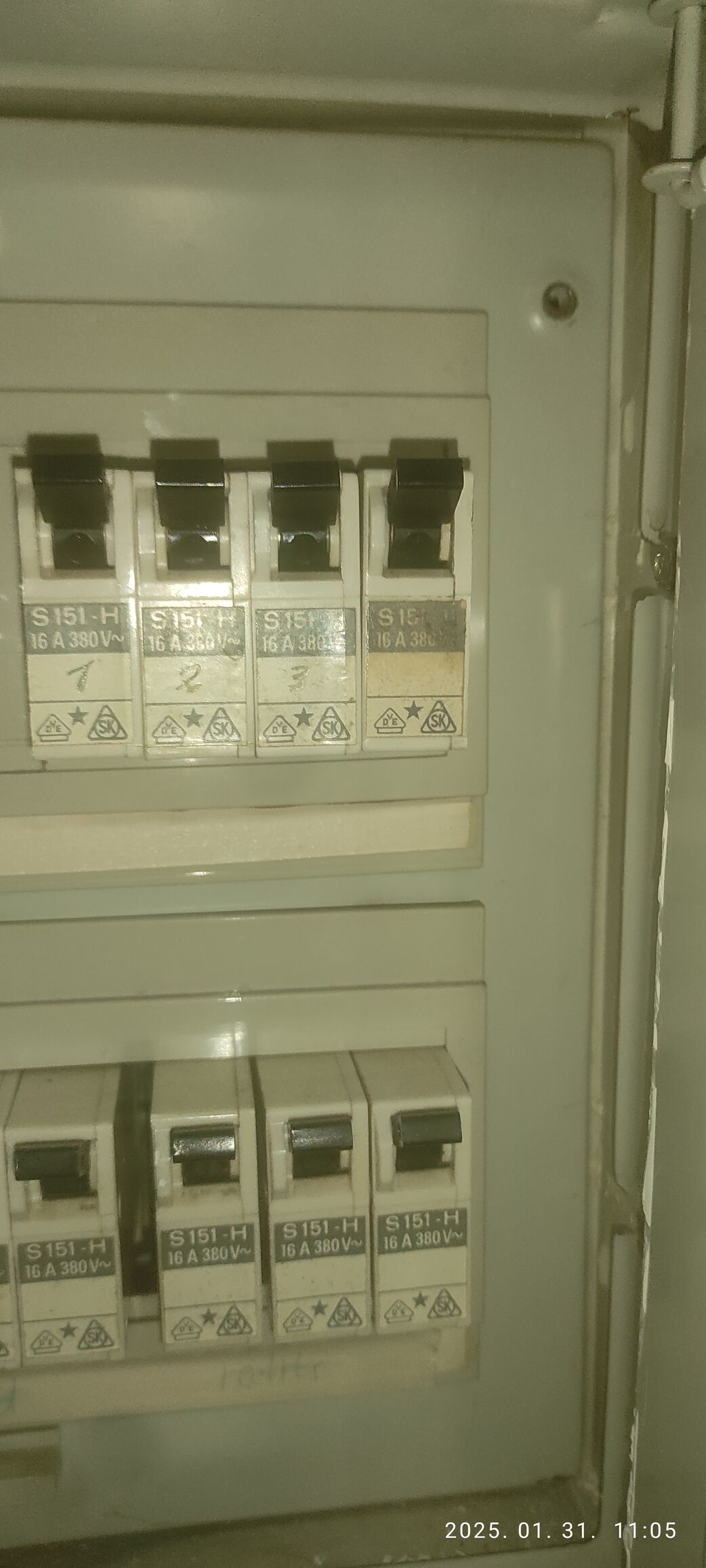

Sziasztok vélemény kellene megszakító ről.1980 körülig volt forgalomba a lakásban található tehát öreg szisztéma.
Akár mit szeretnék itthon nem mennek a gépek szinte.
Olvastam H karakter már elavult és cserélni kellene ez lehet az elöregedő hálózati probléma?

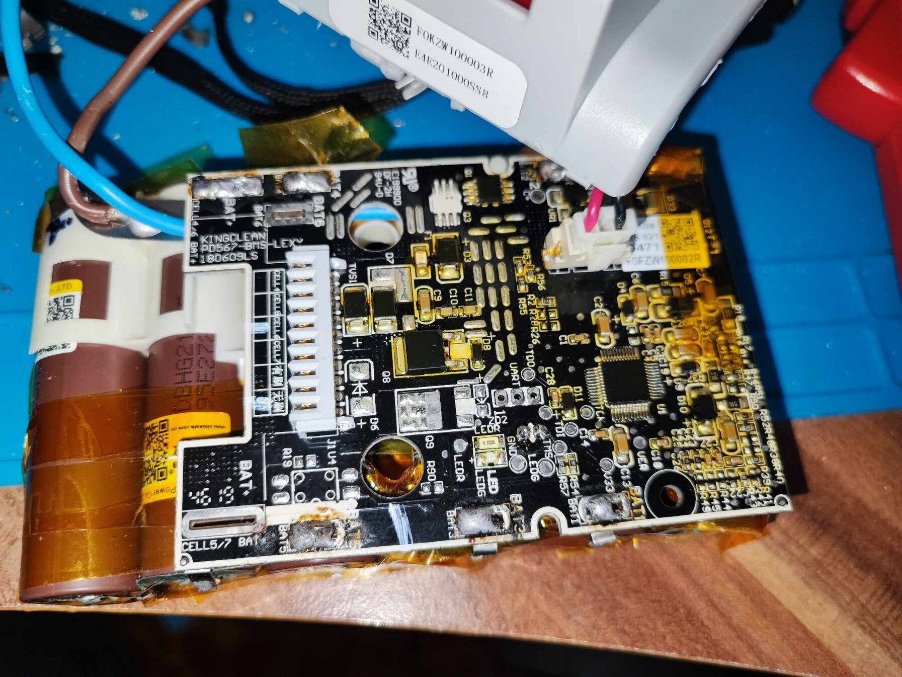

Ha szénkefés motor van benne,akkor menni fog. BLDC motornak kell a vezérlő elektronika.
szabifotos #98679 üzenetére
Közvetlenül a cellán mértél?
És azóta a cella nulla volt?
Ez érdekes, egy zárlattól nem szállhat el maga az akkucella.
Ha a panelon méricskéltél az más. Ha azon ment el valami, azt meg így képről nem nagyon fogjuk tudni megjavítani. -

Cellacsere közben sikeresen rövidre zártam valamit egy Jimmy porszívó akkujának elektronikáján.
A második cellán mértem feszt és kiszállt belőle a füst. Azóta ott nem mutat feszültséget, a többi része jónak tűnik.
Töltőre téve pirosan villog.
Van ötletetek merre keresgéljek, vagy kuka?
MÁS nézőpontból: Annyira szét van elektronikázva ez az egész, de vajon el lehetne indítani valahogy a porszívót simán 25V-ot rákötve?
Mert akkor építenék hozzá egy saját 6S pakkot más áramkörrel/töltővel.

Van egy Jimmy akkus porszívóm, 6 sorbakötött cellával.
Cserére érett lassan az akku. Arra gondoltam, hogy kiegészíteném egy párhuzamos pakkal az új pakk kapacitását. Viszont nincs ekkora hely, hogy duplán tegyek cellákat a jelenlegi áramkörre.Mennyire működne az, ha két vezetékkel hozzákötnék mégegy pakkot egy külön BMS-sel ellátva? Tehát gyakorlatilag párhuzamosan kötnék vele még egy pakkot, külön áramkörrel?

twine
Siker!
Egy dióda kotlott meg a nyákon...
Hogy hogyan, az számomra rejtély, mert az egyik láb szőrén szálán eltűnt
Végig forrasztottam a forrpontokat, és ekkor vettem észre,hogy elég furcsán áll...
Konkrétan tőből eltűnt az egyik lába,,,de nem volt a forrszemen...és nem is tűnt úgy mintha a forrszemből bármi is kitört volna(digitális mikroszkóppal néztem)...erős a gyanúm, hogy ez nem az eséstől lett ilyen
Minden esetre most sikerült kapcsolatot teremteni a forrpont ,és a dióda tövében mikroszkóp alatt látható kis lábcsonk között, és működik a lámpa(ránézésre kissé rokkant, de működik
Jövő héten próbálok valahonnan egy ilyen diodat, rendelni vagy venni, és feldobom ennek a kis betegnek a helyére és rendben leszünk, ha minden igaz!Köszönöm mindenkinek
twine
Dr. Szilikát #98625 üzenetére
Köszönöm neked , és mindenkinek,hogy foglalkoztok vele(m)!
Felcseréltem...(Csatlakozónál ezt gyorsan meg lehet oldani forrasztas nélkül), és úgy tűnik, A ledsor nem hibás,,,
Panel probléma lesz...
Köszönöm, egy lépcsővel közelebb a megoldáshoz...legalább ezt már tudjuk... -
Dr. Szilikát
A piros-fekete-szürke csatlakozónál valószínűleg a piros a közös pozitív, de a biztonság kedvéért forraszd le a fekete és szürke vezetéket külön-külön, hogy arra melyik szín szűnik meg, illetve melyikhez tartozik.
Ha beigazolódik, hogy ez a két színárnyalat, fel lehet őket cserélni, és megnézni, hogy mi változik. Talán nem kell mondani, abból következtetni lehetne, hogy a panel vagy LED-sor hibás.
twine
Próbáltam tüzetesen átnézni a forrpontokat, és szemmel.nem látok problémát...
Egyébként pont ez a szörnyű gyanum nekem is, hogy gyárilag hibás holmit kaptam, csak ilyen szerencsétlenül jártam, hogy ugrott a garanciám
Ebből a márkabol három nagyobb lámpa üzemel a házban, de ez elég furcsán is működik....mikor pld a hőmérsékletet kellene állítani, akkor is mintha inkább a fényerőt allitaná, és a nem látom igazán hogy sargulna vagy fehéredne...szóval elég beteges....
De a kérdőjel még ott van a fejemben, hogy mindez a zihanastol, amit akár könnyű szerrel lehetne javítani,...vagy hibás darabot kaptam, amivel most konkrétan nem tudok mit kezdeni, hanem kuka -
twine
Tiszteletem a Topiclakóknak!
Segítséget szeretnék kérni, egy "villogó" ledes lámpa(yeelight smart LED ceiling light 236C) javításában!
A történet prózai, szerelés közben a létra tetejéről a földre zuhant a lámpa...előtte soha még csak be sem volt kapcsolva, zsír új volt.
Kicsit megrepedt a burkolat ,amit akár még nyomtalanul lehetne is javítani, de sajnos bekötés után azt tapasztaltam, hogy az egyik sor LED villog, ...
Befotóztam az elektronikát, és a hiba jelenséget...
Én a szememmel nem látok semmilyen törést vagy repedést a nyákon...
Szeretném kérdezni, ki honnan indulna, mit ellenőrizne, javítana cserélne rajta?
Fotók és egy 5mp-es videóElőre is köszönöm a segítséget!
PS:
Kicsit olyan érzés, mintha a hálózat 50Hz-e "zavarná" a lámpát.. De persze lehet, hogy ez egy teljesen rossz irány a megoldásban -

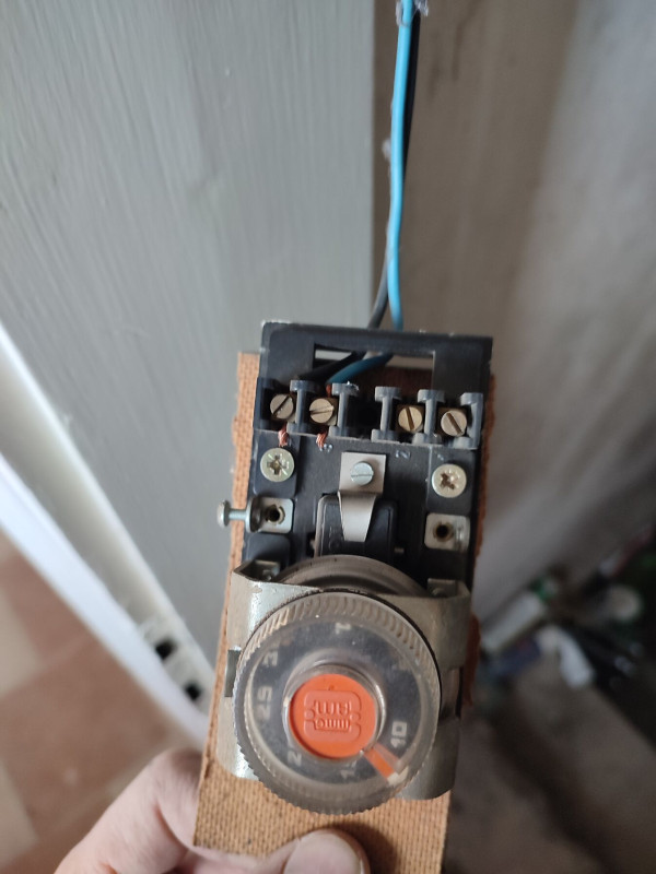

Babetta-X
tordaitibi #98616 üzenetére
Szerk: Bocs mindenkinek nem is fég hanem ezer éves ÉTI kazán.
Az a baj nem tudok a kazán mellé kötni, mert konkrétan a mostani vezetékes termosztát fent van a házban, a fég kazán meg lent a pincébe, a vasbeton födémet nem hiszem hogy áthidalja a rádiós adóvevő. Megnézem a pontos típusát ha kell de tényleg vagy 20+ éves gáz kazán lehet. A keringető szivattyú is különálló, nem kapcsolt, hanem direktben van kötve.
Babetta-X #98615 üzenetére
De a "fázist" kapcsolgatja de ahhoz hogy működjön kellene egy nulla is az eredeti termosztást vezetékelésnél.
Ez akkor igaz csak ha a kazánodból 230V a kapcsolt szál ami kijön.Ha némileg modernebb mint egy C24 (ebbe és a régi Thermotéka szerű kazánokba a 230-at adja a termosztát a kazánnak, szivattyúnak, gázszelepnek) akkor már csak vezérlő szál jön ki, azt meg szigorúan tilos bármiféle 230-cal fázissal nullával kapcsolatba hozni.
Írtam már, az a legpraktikusabb, mivel amúgy is rádiós, a vevőt a kazán mellé tenni ott úgyis van 230, a kazán kapocslécen megkeresni az eddig 2 termosztát szálatés kikötni a fenébe és a helyére 2 szál ami megy a vevő Com-NO pontokra. -
Babetta-X
tordaitibi #98607 üzenetére
Köszönöm! Igen, rf termosztát, a mostani termosztát baromi rossz helyen van és oda szeretném ezt az RF vevőt bekötni. Akkor ha jól értem kell odavinnem pluszba 230-at, nem elég ez a két madzag ami a termosztáton volt. (Amúgy az is a fázist kapcsolgatja nem? : ) ). Tehát akkor a mostani termosztát két vezetékét a "kazán" feliratú helyre kötöm, a 230-ra még adok neki hálózati feszt és kész igaz?

Power17
Vettem egy Led tápegységet. Dugaljba akarom dugni.
A tápegység L N föld csatit bekötöm. Dugvillát mindegy ilyenkor hogy dugom be? Vagy kell nézni a dugaljban melyik a fázis nulla? -
Babetta-X #98603 üzenetére
Ez rf termosztát és ez a vevője. Az adója elemes.
Kell neki a 230 ahogyan mutatja, anélkül nem fog menni.
Ezt a 230-at add neki a kazántól, annak van 230-a, úgyis oda szokás tenni a vevőt. Az eddigi eredeti 2 madzag, ami ment a termosztátra, megkeresed a kazánba és közvetlenül a kazánból kösd a vevő COM és NO kapcsaira.Ha a vevőt az eredeti termosztát helyére teszed, aminek értelme nem sok, akkor kell neki adni valahonnan 230-at. Közeli konnekorból, villanykpcsolóról amibe van nulla is stb.
Jobban jársz ha a kazán mellé telepíted a vevőt.

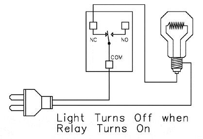

Dr. Szilikát
Logikusan rá kell kötni a 230 V tápfeszültséget, de ez nem jut át a kétvezetékes kimenetre, mivel relé van benne, ami a kimenetet kapcsolja.
COM a közös pont
NO (normally open) alapból nyitva
NC (normally closed) alaphelyzetben zártA régi termosztát melegre nyit vagy zár, azt meg lehet állapítani, de ha fordítva kötöd be, attól még nem károsodik semmi, csak fordítva működik.

Babetta-X
Sziasztok! Van egy ezer éves két vezetékes termosztát egy feg kazantol jön. Vettem most egy vezeték nélküli programozható termosztátot de itt a bekötés szerint négy vezetékre van tervezve. Mit, hogyan kössek, hogy jó legyen?
