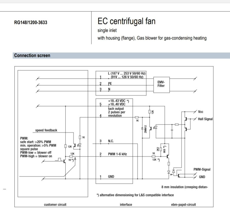

Sziasztok, a villanyszerelés topikban már feltettem, de nem nagyon járnak arra, így megpróbálom itt is:
Remélem jó helyen járok ezzel a témával
Van egy ventilátorom amit egy turbós (lehet hogy kondenzációs) gázkazánból bontottam ki.
Szeretném a fordulatszámát szabályozni, erre keresem a legolcsóbb /legegyszerűbb megoldást.
Mellékelem a kapcsolási rajzot amit a típusszáma alapján letöltott dokumentumból vágtam ki.
Ha adok neki direkt hálózati feszültséget, akkor max teljesítményen üzemel.
Ezenkívül még kipróbáltam egy [MSC105] vezérlővel, és az tudja szabályozni, de két okból nem a legjobb :
1. Nagyon drága
2. Szeretném még gyengébbre venni a fordulatszámát.
Lehetséges valami úton a saját vezérlőjének jelet, mint ahogy a kazán tette anno? Valami pwm jellel? Ezekhez egyáltalán nem értek. Ahogy a kapcsolási rajzon látható, két bemenet van rajta: fent a három lábú, azon adtam neki áramot direktbe is és az msc vel is.
De van egy másik, öt lábú is, azzal van esélyem szabályozni?
Előre is köszönöm szépen a válaszokat!

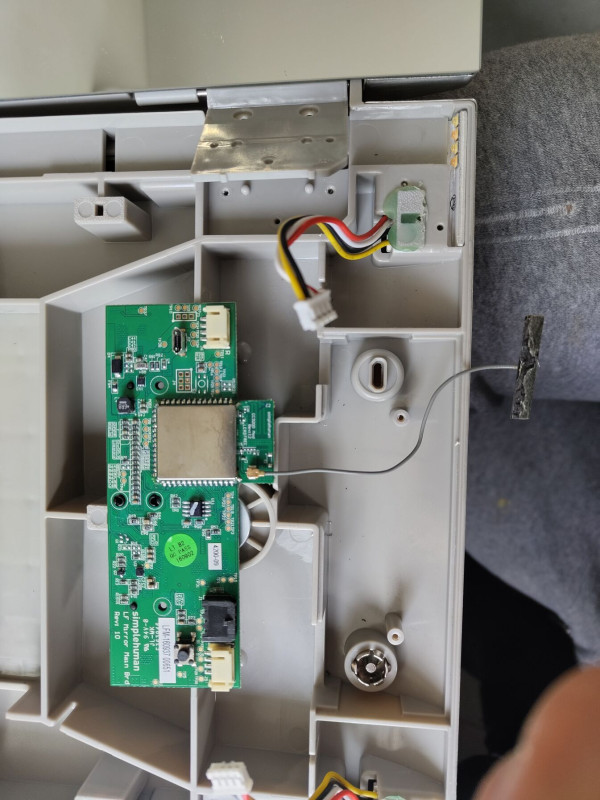

#97357 rednifegnar: Ez egy "Smart Sensor Mirror" ami alapvetően egy nagy sminktükör pár jó minőségű LED-el. Több nő szerint a környezetemben "a legjobb amit próbáltak" de mint termék nagyon rossz. Feleslegesen túlbonyolított, pont egy wifire kapcsolt tükörre van szükség a házban
1. naptól tervezgettem, hogy szétbontom és kiherélem
daninet

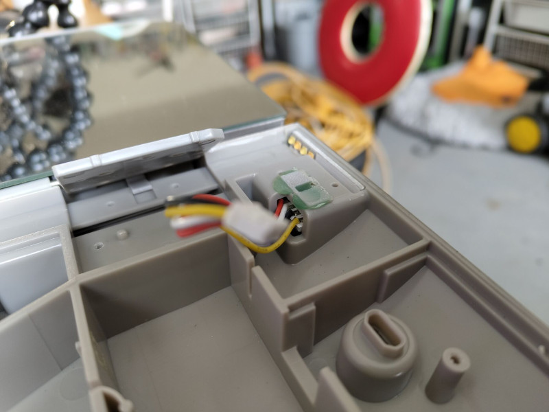

Segítsetek tippekkel:Adott egy simplehuman tükör, egy átkozott sz@r. Wifit raktak a tükürbe és a fényerőt a saját appjával tudod állítani csak ami inkább nem működik mint igen
Nos, eljött a napja hogy kiheréljem és egy kapcsolót és egy potmétert tegyek rá ahogy a kedves alkotóknak eleve tennie kellett volna. Innen is kívánok nekik 20 év egyrétegű WC papírt
Szétszedtem, a ledekhez 4 vezeték megy. Nem szétbontható, benne van az öntvényben így nem tudom mi van ott. Vastag alu PCB-n vannak a ledek.
3V-ot injektáltam a piros feketébe, felvesz 280mA-t de nem világít. Kicsit attól tartok van ott egy ismeretlen chip ami talán valami PWM jelet kér ismeretlen frekvencián.
Piros+fehér összezárva és piros + sárga összezárva is megvolt (hogy egy 100% PWM jelet szimuláljak).
Az akkuja 3.7voltos lion volt, nincsenek nagy kondik meg tekercsek az alaplapon így valszeg nem volt boostolva.Segítsetek tippekkel miket próbáljak ki.
B terv, hogy kibacok belőle mindent és egy sűrű ledszalagot kap, de ott még nem tartok lelkileg. -

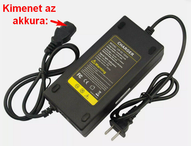

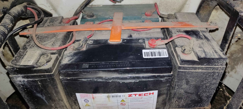

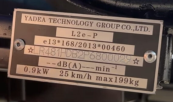

R2Bazsi15
tordaitibi #97346 üzenetére
Használtan vettük és épp ezért vagyok én is dillemában mert akárhány útmutatót találtam mindenhol 4x12V-os aksit írtak viszont ebben 5 volt és 5-nek is van benne hely
És a töltője is 60V20A de akkor miért mindenhol 4 aksit írnak?
Fixen a töltő volt a ludas lemérni sajnos nem tudom mert nincsen mérőm de a 4 aksinak sok lehetett a 60V, én hülye... -
Dr. Szilikát
Nem mindig tüntetik fel egyértelműen a kínai töltőkön, hogy pl. 60 V micsoda, névleges vagy végérték.
Li-ion töltő is 36 V vagy 42 V, néha csak ráírják, szakmabeli érti, laikus belezavarodik: egyik roller 36 V-os, másik 42 V-os? Nem.

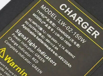

R2Bazsi15 #97342 üzenetére
Újan vetted a szerkezetet?
És gyárilag 5 akku volt benne?
Meddig használtad mielőtt meghaltak a régi akkuk?
Szerintem ez 4 akkus, 48 voltos.
A töltője is hozzávaló mivel 1 darab évlegesen 12 voltos akkunak a töltési csúcsfeszültsége 14,4V vagyis a 48 voltos akkupakknak 57,6 volt.
A töltő lesz a hunyó, nem fogja meg a töltőfeszültséget 57 volton hanem elengedi és ezért fújódnak fel az akkuk.
5 akkunál 72 voltos töltő kéne.
Tedd rá a töltőt, már úgyis mindegy és mérd meg mennyivel tölt. Ha nem áll meg 58V körül hanem megy feljebb akkor a töltő elromlott.
Még mindig nem értem, én is mindenhol 4 akkut látok ehhez, valaki nem hekkelte meg a kocsit? -
R2Bazsi15
Dr. Szilikát #97344 üzenetére
Hát írtam nekik egy email-t leírtam benne nekik mindent pontosan, aztán majd kiderül mi lesz...
Dr. Szilikát
R2Bazsi15 #97343 üzenetére
Ilyen soros kötésnél úgy az igazi, ha mindegyik pontosan egyforma állagú és persze típusú, hogy egyforma legyen a feszültségeloszlás, töltés és terhelés közben egyaránt.
Hogy itt melyik, mennyire sérült, főzte ki az elektrolitot (vízvesztés, vízbontás), nőtt a belső ellenállás, azt lehetne vizsgálgatni, nehéz így megmondani, de nem jó dolog.
Észreveszi a rutinos eladó is, tekintettel arra is, hogy az új akkuk elég megbízható tárgyak, amúgy nem szokott vele gond lenni.
R2Bazsi15
Dr. Szilikát #97341 üzenetére
És így hogy már a kárt okoztam az aksikban az elállási jogom is ugrott, akkor kidobtam egy rakat pénzt az ablakon?
Vagy akkor még menthetőek ha mondjuk az 5.ik aksit rákötjük? -
R2Bazsi15
Dr. Szilikát #97339 üzenetére
sajnos igazad van és ez nem is tudom, hogy kerülte el a figyelmem igen a töltője 60V20Ah...
Dr. Szilikát
R2Bazsi15 #97340 üzenetére
Volt valahol hasonló eset, egy típusból gyárthatnak ilyet is, olyat is, noha az infók nem arra mutattak. Csak időközben változott valami. Mindenképpen az eredeti konfiguráció mérvadó, ha az a gyári állapot.
5 x 12 = 60 V névleges
5 x 14,4 V = 72 V töltési végfeszültségSajnos ilyen túltöltés nagy károkat tud okozni.
R2Bazsi15
Köszi az ötletet, mondjuk eddig is ezt a töltőt használtam de akkor lehet mindvégig ez is volt a probléma...
És akkor az új aksik menthetetlenek?
Érdekes mert akárhol kerestem mindenhol 4 aksiról volt szó... -
R2Bazsi15
Nem tudom mennyire tartozik a fórumhoz a téma nekem csak egy hozzáértőbb véleményre van szükségem...
Van egy háromkerekű motorom amin észrevettem, hogy egyre kevesebbet megy ugyanannyi töltéssel
Vettem is bele vadiúj aksikat akárhol kerestem a motorhoz tartozó dokumentumok közt mindenhol 48V 20Ah-t írtak
Tegnap ki is cseréltük és töltőn hagytam egész éjjelre mára viszont ugyanúgy felfujódtak az új aksik mint a régiek, mit rontottunk el?
Bekötést ahogy elnézem nem rontottuk el és a 48V így is meg van, hogy nem 5 aksi van rákötve hanem csak 4.
Képeket csatolok illetve a pdf útmutatóját...
ZT-15D.pdf (bartamotor.hu)
Azt sejtem, hogy ezeknek az aksiknak is mindegy már de mi rontottuk el vagy az aksik rosszak?

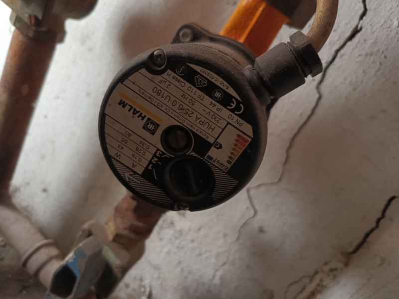

csongi #97328 üzenetére
Ez tökmezei aszinkron motoros segédfázisos szivattyú.
Ezt tudod lágyindítani.
Akár egy kikísérletezett értékű pár mikrofarádos kondi+2 másodperc késleltető vagy ohmos előtét és szintén pár sec múlva megkapja a teljes 230-at.
Ha nagyon profi akarsz lenni, egy triakos fázishasító ami kb. 30-40%-ról pár másodperc alatt fut fel 100%-ra. -
csongi
tordaitibi #97299 üzenetére
Ime a foto.
De nekem gyanus, hogy ez fejjel lefele van bent.
Es a problema innen fakad. -
