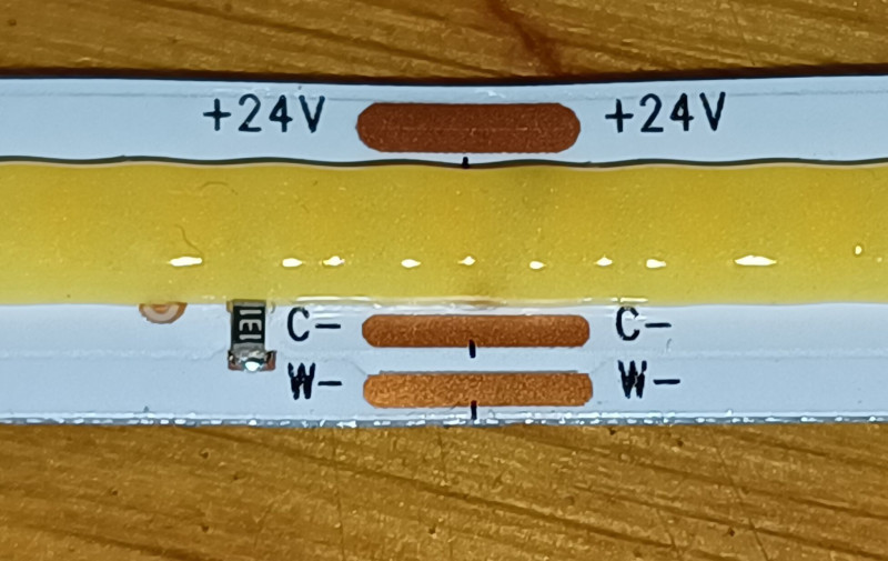

#98470
Az csak választási lehetőséget jelöl, 12 vagy 24 V-os változatban rendelhető:
https://www.aliexpress.com/i/1005007167506952.html
608 oszthatóságát tekintve sorosan 4 vagy 8 chip elvileg. Nem úgy, mint a megszokott szalagoknál, ahol 3 LED + 1 ellenállás 12 V-ra.
Reggie0
Varhatoan tobb, mint 12V, de attol is fugg, hogy hogyan van meretezve es mit nevezel feny produkalasanak. Mivel exponencialis a dioda feszultseg-aram osszefuggese ezert toredeknyi fenyt mar korabban is el kezd kibocsajtani, mint a nevleges, azaz derengeni fog.
Viszont az altalad beillesztet kep szerint 12V-rol is menni fog, ami azt jelenti, hogy nem sima 24V-os a led szalag, hanem inkabb 12V-os, az extra feszultsegbol adodo teljesitmeny tobbnyire hove fogja alakitani. Azaz jobban jarsz egy 12V-os tappal. Ekkor valamivel a fenyereje is kisebb lesz, mint 24V-on, de az elettartama nagyobb.
(BTW en uzemi vilagitasra nappaliban/dolgozoban nem hasznalnam, mert csak 90-es a CRI-je, kozlekedobe mellekhelyiseg mar elmegy).

Helló!
24V-os LED szalag várhatóan hány volttól kezd el fényt produkálni? Több mint 12?

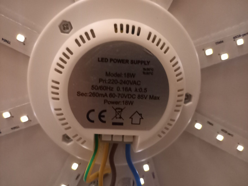

dave0825

#98441
Primer kapcsolótranzisztor valószínűleg zárlatba megy a túlmelegedéstől, aminek oka lehet néha a tranzisztor / MOSFET gyenge minősége is. Utána emiatt a Graetz-híd egy-több diódái is szintén.
Vagy az is lehet, előbb a szekunder dióda lesz zárlatos, noha azt általában elviseli a primer védelem és csak leáll, nem lesz más baja. Vagy néha mégis. Mindamellett könnyen javítható, egyszerű áramkörök.
Feszültséget hiába növeled, attól nem lesz erősebb a tápegység (áramra). Ott csak a feszültségstabilizátort állítod. Ha úgy mondom, hogy a feszültséget korlátozod, talán érthetőbb, nem erőt adsz neki, csak visszafogod, hogy terhelés nélkül ne ugorjon fel 18 V-ra mondjuk.

#98443
Ezek legtöbbje kínai gagyi, nem tudja ami ra van írva, rossz konstrukció, némelyikük egyenesen életveszélyes.
Van egy fickó YT-on egy halom videóban ilyeneket tesztel, szed szét, hát mondjuk ugy kínában mások a sztandardok…Kicsi a távolság a nagyfeszültségű vezető sávok között, a felvezetonek csak a sarka van épphogy a hutobordahoz nyomva, a trafoban a primer/szekunder között nincs semmilyen szigetelés, stb.
A kepeden pl nem látok optocsatolot, lehet csak elbújt, vagy lehet primer oldalon van a szabályzás, passz.

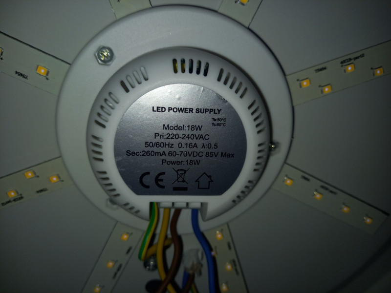

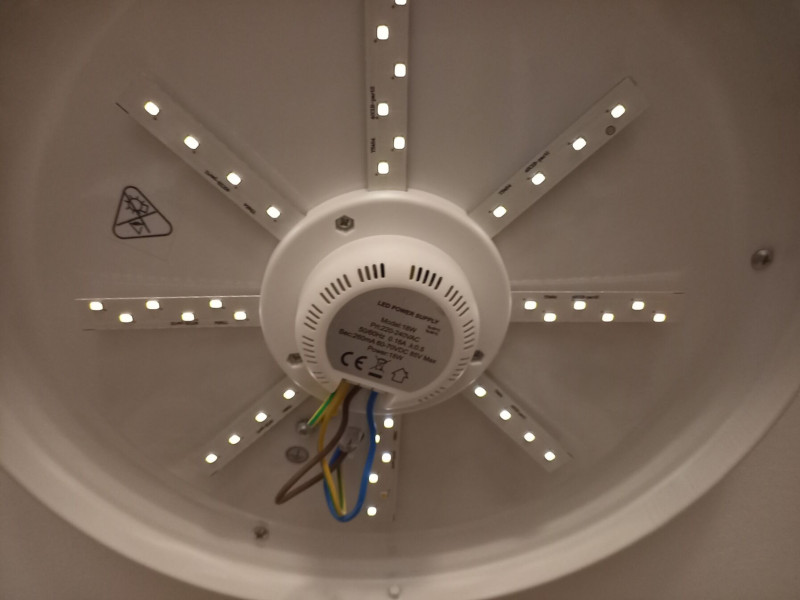

Üdv.
Csináltam egy ehhez hasonló mennyezeti lámpát pár éve (~22x6cm fém henger a közepe, 3x~90cm félkör alakú hajlítható LED profilban vannak az 5630-as LED szalagok), 3A-es kis ipari táp vitte (lejjebb egy link, a márka ugyanaz). Nem bírta sokáig, aztán rámértem, 3.2A-t vesz föl az egész, nem gondoltam volna. Mindegy, rendeltem ilyen 5A-es tápokat, 3-at, hogy ez majd bírja, de legyen tartalékban is, és az első vagy 2 évig működött, aztán egy üvegbiztosíték elszólt benne nem rég. Cseréltem másikra, azzal már pár perc után lekapcsolva, majd vissza csak villogott, mint egy stroboszkóp, gondolom nem tudott elég feszt/áramot, és nem "indult" el a LED szalag vele. Megmértem, és ingadozott a feszültség, hiába állítottam a kis potival följebb, 13V-ig, akkor is leesett 12V alá, szabályos ütemben. Mindegy, csere, van még egy. Ezzel ment vagy 2 hétig, és megint elszólta magát ebben is ugyanaz az üvegbiztosíték.
Mi lehet az oka? Most úgy 30 perce mérem folyamatosan, és 3.2A (hidegen 3.14-ről indult, 3.24-ig ment föl max., jelenleg 3.21A). Ennyire gagyik ezek a tápok, hogy az ígért 5A helyett huzamosabb ideig (értsd: 1-2 óra) sem bírják már a max. 3.5A-t sem?
Mindegyik, mikor elszólta magát, szinte forró volt, és most fél óra alatt is elég meleg a háza a tápnak, inkább forró, kézzel megfogni sem bírom! Először arra gondoltam, a wago paszta csöppent bele a meleg miatt, mert volt egy kis folyadék a táp házán, de utána a kötést épp emiatt dobozba raktam (a tápot természetesen nem), de mint írtam, 2 hétig bírta kb. Érdekes, hogy az első évekig elment.
Ja, érdekesség, hogy mikor eldurran a biztosíték, nem csak a lakáselosztóban veri le a kismegszakítót, hanem a mérőben lévőt is, tehát én zárlatra gyanakszok a tápban.

Ilyenekben van olyan amelyiknek a kimenetét potméterrel lehet állítani, esetleg ne adj Isten két kimenettel.
Egyelőre ilyeneket látok:
https://a.aliexpress.com/_EyPRn8g
De ugye ezeknek saját szabályzó gombjuk van és kettő kell CCT szalaghoz, amit elég nehéz esztétikusra kihozni. -

mezis
Üdv.!
Én 2 db foglalatos LED-es fényforrásban cseréltem egy egy tönkrement LED-et.
Az egyik működik, a másikban néhány nap múlva egy újabb LED-et kellene cserélni.A hibás LED esetleg észrevehető egy pici fekete pöttyről. Multiméter dióda tesztelője nem mutatta hibásnak egyik LED-et sem. A névleges áram felével felénél látszott, hogy csak pislákolni tud.
Egyébként lehet az elektronika hibája is. Meg van a 60 - 70V DC a LED-eknek?
Kísérletemhez ezt rendeltem. A teljesítmény és a nyitófeszültség lényeges.
Dr. Szilikát
8 x 5 = 40 LED, valószínűleg 20 db van sorosan kötve és két 20-as ág párhuzamosan, 2 x 130 mA áramon. Hacsak nem 6 V-os tokok, ami módosítja a felállást.
De maradjunk az első példánál. Ilyen esetben előfordul, hogy egy LED megszakad és a másik ágra jut a generált 260 mA, amitől az is megszakad. Ennek gyakori jellemzője, hogy a többi LED halványan világít, mert egy kis áram még átszivárog, de van pár LED, ami sötét vagy sötétebb, illetve szemre meg is égett.
Nem mintha ilyen lámpákkal sűrűn foglalkoznék, de a TV-s tapasztalatok alapján így szokott menni. Noha a párhuzamos sorok inkább a legalja, tökéletlen megoldás, kártékony.
lufi7
Egy kis segítség kéne.
A konyhai ledes lámpa megadta magát.
Felkapcsolás után halványan világít.
Lehet kezdeni valamit vele vagy kuka?

Gondoltam rá, hogy kicserélem a LED szalagot 5050-esre, az gyengébb, de kevesebbet áramot is vesz fel, azt bírná a táp. Vagy milyen tápra gondoltál, ami azért nem itthoni sokezer forint?
