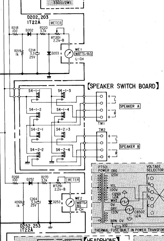

Van egy audio erősítőm, aminek a bal oldali deperz teljesítmény kijelzője elkezdett "bohóckodni".
Konkrétan az van, hogy a mutató nem akar megmozdulni időnként alacsony hangerőnél.
Ahogy emelem a hangerőt, a jobb oldali mutató kitérése egyre nagyobb, de a bal még nem mozdul. Aztán kellően nagy teljesítménynél elindul és rendben működik.
Normál (halk) hangerőre téve még dolgozik egy darabig, majd egyre csökken a kitérése és a végén ismét, mintha megállna.Gondoltam esetleg arra is, hogy fizikailag akad valamiért a mutató, de nagyobb hangerő után visszavéve halkabbra akkor miért működik egy darabig?
(Ehhez a részhez amúgy inkább nem nyúlnék)A másik ötletem az lenne, hogy a rajzon lévő "ME1" (bal oldali WattMeter) körében lévő C214 kondija nem okozhat ilyesmi hibát?
Ez egy 1978-as kiadású erősítő és talán kiszáradhatott a kondi.
(Erősen integrált audio oldalról, talán csak ezért, de hangban nem venni észre problémát az eredeti alkatrészeivel sem) -
