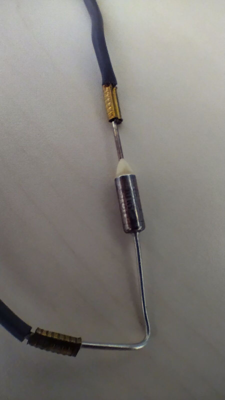

Catman #95478 üzenetére
Egy jobb fotó mindenképp segítene.
A G5A valós lehet, itt találod mit jelent (lényegében nagyobb áramok megszakítására van).
A hőmérsékletnél 98 - 104 -110 van, szóval ha kb. 104-nek néz ki, akkor annyi lesz.
Csak TME-n találtam ilyet (16A 104°C) - de lakosságit nem szolgálnak ki az új postaszabály miatt.
Elkéstem -
Catman
Sziasztok, van egy Stiebel Eltron fürdőszobai gyorsfűtőm, és úgy tűnik, kiment benne a biztosíték (thermal fuse). Hogyan tudom megállapítani, hogy milyen kell bele? Felirat alig látható rajta, kb. ezeket látom:
ZEG?VT
G5A00
104c (talán)
Egyebet nem tudok kibograászni. A csatolt képen látható maga a bizti.
Tudnátok segíteni, hogy mit vegyek bele?

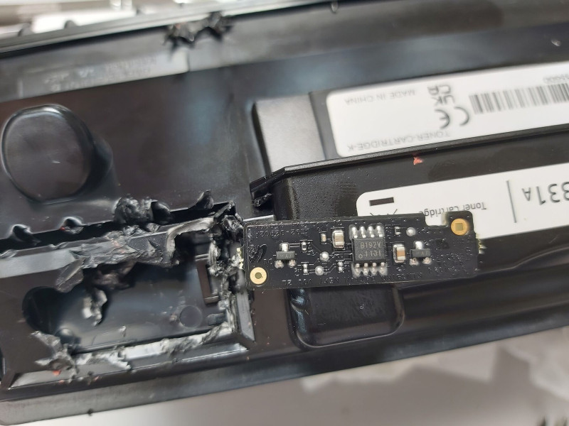

Ezzel nem egyszerűbb? [link]
MasterDeeJay #95446 üzenetére
Flash íróval... nemtom, én flashromot használok általában
Erre, hogy B192V, nem találok semmit. Tehát fogsz egy EEPROM írót, 3,3V-osat mondjuk, meg előtte megnézed, hogy a kvázi-standard flash IC lábkiosztás szerint van-e a tápja, hogy ne legyen nagyobb baj.
Aztán ráakasztod a CH341-et, és hátha felismeri a Flashrom/ICprog/Ponyprog... Postal, ha bátor vagy...
Sok esetben ezek a hülye jelölésű flash-ek valami Winbond átcímkézések/klónok, csak a gyártó saját jelzés alatt adja ki.De amúgy annak is érdemes lenne utánanézni, hogy aki sikeresen meghackelte a nyomit, az milyen írót+progit használt, van-e hozzá dump ami tuti jó, ilyesmi. Ott csak le van írva, hogy milyen típusú flash ez.

rednifegnar
ki lehet ezeket olvasni egyaltalan? vedelem szokott leni rajtuk.
mi is kinlodtunk hasonloval egy ricoh uzleti nyomtatoval, az szines lezer, de ha mar egy szin kifogy (vagyis azt gondolja rola, mivel az se nezi a toltottseget) akkor mar a fekete tonert se volt hajlando hasznalni. az hab volt a tortan hogy az elso benne levo fekete toner valami 1/4 meretu volt a normalnak, nehogy ne vegyel ujat heteken belul.
probaltunk utangyartott csipest. azzal mindig gondok voltak.
akkor volt valami fizetos oldal ahol lehetett venni hozza torest vagy mit amivel le lehetett nullazni a szamlalokat.
ez egyszer mukodott aztan mikor ujra akartuk nullazni akkor elkezdett hibakat dobalni, mindig volt valami gondja nem lehetett hasznalni.
nem volt nagy iroda, kb 1 ember nyomtatgatott rajta nehany oldalt de meg igy is tarthatatlan volt a dolog. meg kellett venni a gyari tonereket arany aron.en magamnak 3 eve egy epson kulso tartalyos nyomtatot vettem. fekete-feher, de baromi gyors, gyorsabb mint egy lezer ff kepet is szepet tud nyomni. nem tomodik el, nem szarad be, nagyon olcso a gyari tinta is, es marha sok oldalt bir. tudom sokan felnek a tintastol, en is szoptam veluk regebben sokat (a 14ml-es 9 tartalyos amibe egy 6e ft stb) total horror volt az egesz, de most ezek az uj workforce cuccok eleg jok es mentesek ezektol a szopatasoktol.
Dr. Szilikát
Az egy kis processzor + memória valószínűleg, lehet akár másolásvédett is a tartalom.
De nem néztem utána alaposabban, hogyan szokták ezt megoldani, csak egy felvetés.
Ezt a flast mivel tudnám írni?
Történet a következő. Vettem egy nyomtatót ami HP és csak chippel működik. Ez nem lenne gond ha nem lenne 50eft egy toner hozzá, utángyártott de chip nélküli pedig 5eft. szóval 10x-es árat nem érne meg az hogy eredetivel nyomtassak. Az eredetivel továbbá az a baj hogy benne hagy egy rakás festéket mert nem érdekli mennyi van benne valóban csak egy számláló nézi mennyi oldal lett vele nyomtatva. Ez ugye baromság hiszen így a maradék festék kárba veszik) Van hogy a nagy töltetű kifogy és akkor a chipet tovább tudom rakni de van hogy nem fogy ki csak a chip lesz 0-ás.
Nem szeretnék kétes eredetű oldalakról nyomtató FW-t bezerezni pénzért. Így arra gondoltam hogy saját magam írnám át a chippet vagy resetelném ki. Hasonló flashelést csináltam már jópárszor ch314 íróval de ez látszólag valami másmilyen chip.
Nem támogatnám a HP-t a 10x árú festékeivel, illetve annak sem vagyok híve hogy a még használható töltetű patront dobjam ki. -

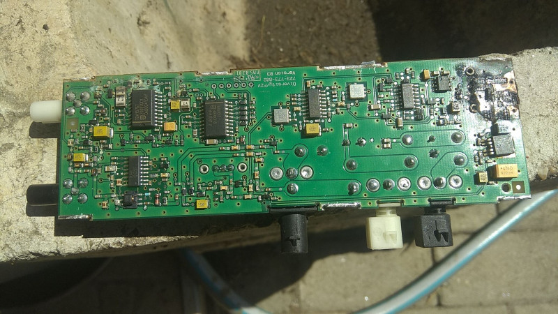

Dr. Szilikát
tordaitibi #95435 üzenetére
Nem csak egyszerű antennaerősítő, vagy talán nem is erősít sokat.
Viszont van rajta egy FM / KF erősítő és demodulátor (TDA 1576) tehát egy rádióvevő gyakorlatilag, amin keresztül figyeli a vétel zajosságát, gondolom.
Továbbá:
GENERAL DESCRIPTION
Intended for multi-antenna FM car radio reception
(antenna diversity system), the TEA6101/T selects the
most favourable signal from one of up to four antennae.
Founded upon audible signal disturbance the criteria are derived from two signals: high frequency components (e.g. spikes due to noise and multipath reception) and variations in signal level as a result of multipath reception or fluctuations in field strength.
__________________
Ez még csak két IC, amit leolvastam a képről, többire is rá lehetne keresni, hogy összeálljon valami kép. -
Értelek és ismerem ezt a módszert.
de ezen a dobozon nincs több fizikai csatlakozás. 2x antenna, 1 táp, 1 kapcsolt ág + egy 2 lábú kis csati alul amin a jelet kapja az ablakfűtéshez hogy on vagy off.
Ezért is néztem nagyot. Akkor ha lenne még rajta egy 10-15 lábú csati, oké, más modellbe használják azokat is. de ebbe ennyi mint amit leírtam.
Antennaerősítőnek kicsit bonyolult (nekem). Azt jellemzően az antenna seggére építik, körömnyi méretbe és az antennakábelen kapja a tápot. -
rednifegnar
meg nincsenek behuzva a plusz dolgokhoz valo kanocok a kasztniba meg nincsenek bent a szenzorok vagy nem olyan mint ami kell ezert cserelni kell. sok bonyolitast kitalaltak nehogy utolag fel tudd extrazni a kocsit hiaba van a panelen minden rajta, szoftverekrol nem is szolva.

Ribi
Lehet ez amolyan tud ez többet is, de ebbe csak ennyi minden van engedéylezve. Nem rendelnek minden felszereltségre más panelt, így mindenbe is a fullos ment. De ez csak tipp. Ahogy a fapados autóban is benne van a teljes kompi vezérlés csak a kijelzőn nem jelenik meg mert ez fapad.
Gyerekek komolyan mondom, 40 év autókkal foglalkozás után még érnek meglepetések.
Ez a képen egy BMW alkatrész ami hátul a csomagtartóba van.
Kicsitelfüstölt a jobb felső sarka, javíthatatlan.
2 funkciója van. Egyszer ez vezérli a hátsó ablak páramentesítő fűtést,
másodszor belemegy az antenna és innen megy tovább előre a rádióba vagyis egy mezei antennaerősítő. Snitt, ennyi a dolga, összesen 5 csatlakozó van rajta. antenna be és ki, fűtőszál +- és a +-12V betáp, meg egy kisáramú vezérlő bemenet az ablakpáramentasítő vezérlése.
És csak ennyi bizbasz van rajta. Ennél jobban szerintem már lehetetlen elbonyolítani. -
Vagy az érintkezőkön átfolyó áram miatt megolvadnak és belesüllyednek a műanyagba.

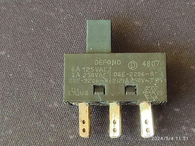

daninet #95431 üzenetére
imádom ezt a mai konzumer világot, de azért anonim környezetben pofánb.sznám egy sorompóval azt, aki kitalálta...
jaja, valamennyire, valahogy szétszedhető a kapcsoló, de igazából nem tudom mire számítsak benne, mit tudnék rajta megbütykölni, mivel ez csak egy csúszóérintkező, semmi extra nincs belül
az a nyűgje, hogy ha túlzottan benyomom a kapcsolót, akkor leáll a motor, vagyis megszűnik a kontakt, csak egy bizonyos pozícióig nyomva van érintkezés
szerintem annyira szét van már kopva, hogy tulajdonképpen mindegy szétszedem-e vagy nem
ha legalább hasonló paraméterű és méretű helyettest találnék, akkor már csak a rugót kell átszerelnem bele és kész
daninet
Csak részben kapcsolódik a témához, defond gyártja a dewalt szerszámokba a kapcsolókat és lehetetlen őket külön beszerezni mert csak gyártóknak adják el. Általában drótokkal szerelve lehet már alkatrészként értékesítve megvenni. Annyira nem szabványosak a kapcsolók, hogy aliexpressen is csak eredetit lehet venni nincs utángyártott
Egyébként ugy néz ki mintha szét lehetne szedni csak két oldalról kell valamit aládugni. Ragasztva van?
[w]
az létezik, hogy ez a tolókapcsoló nincs sehol itthon? segítenétek, hogy ha ugyanez nem kapható, akkor mivel helyettesíthető?
(visszatérős, fűszegélynyíróba való)

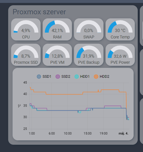

Gyorsjelentés:
a 180 W táppal visszaállt a rend, 32 W körül a fogyasztás. Előző kicsit kevesebb volt, de most a proci is erősebb, illetve 1 SSD-vel és egy házventivel (amit szoftveresen nem tudok szabályozni, így fullon megy) több van... HDD-ket átpakoltam a venti elé, látványos lett:
