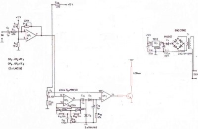

johniee
Lompos48 #18267 üzenetére
Itt én 4-et látok, akárhogy is nézem.
- nem látom a harmadik erősítőt a bemenetről. Lehet fontosabb, mint az amelyik a dupla-T szűrővel van felszerelve (nálad a baloldali).
Beraktam egy +12V és FÖLD csatlakozót. Így már jó lesz? -
Lompos48
johniee #18265 üzenetére
Persze, de megjegyeznék még 1-2 dolgot:
- ha odafigyelsz az IC-re rájössz, hogy tokonként 5 erősítő van. Tehát egyetlen tokkal (vonóval
) boldogulsz.
- a Darlington-os meghajtás a LEDeknek jó ötlet.
- elég az egyik csatorna jele, mert a ritmus általában jelen van mindkét csatornában. Ha valami nem tetszik még mindig összekötheted könnyen a két csatornát kis kondenzátorokkal. -

johniee
Lompos48 #18259 üzenetére
Megvettem a hozzávalókat, elkészültem a kapcsolási rajzzal, ez alapján csinálhatom a NYÁKot nyugodtan?
Bal oldalon akkor elég a sztereo jel egyik oldalát bekötni, ugye? -

Lompos48
johniee #18243 üzenetére
Hevenyészett radírozással ilyesmi jön ki:
Itt akár még az OP4-et is kiveheted a C15-ig mindenestől, ha nem akarsz szűrést a mély hangokra. A hálózati táp is elmaradhat, ha számítógépből táplálnád. Kis kísérletezéssel a potencióméterektől is meg tudsz szabadulni. És így tovább el lehet jutni akár egy 2 tranzisztoros megoldásig is.
Lompos48
Példa:
A linkelt rajzból kiválasztod az alsó csatornát (mélyhangok), ha szeretnéd, hogy basszusra, dobra villogjon. A felső 2 elmarad. Elhagyod a műveleti erősítő után következő optocsatolót, triac-ot. A műveleti erősítő kimenetéről egyetlen tranzisztorral megoldod a LEDsor meghajtását. Itt (egyelőre) nem írok konkrétumot, mert ezt az utolsó, új fokozatot a LEDek által igényelt áramból kell kiszámolni, de egyszerű.

Sziasztok! Itthon csináltam egy kis ledvilágítást a szobámban. 12V a bemenet, amit a gépről kap.
Meg lehetne úgy csinálni, hogy az összes ledsor a szobában szóló zene szerint világítson/villogon? -

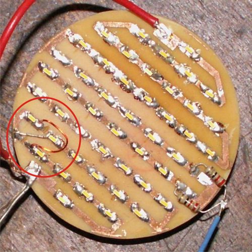

Batman2
Lompos48 #18201 üzenetére
Szevasz
Éppen ez az, hogy sehogy sincsen jelölve, legalábbis felülről !
Alulról onnan lehet tudni, hogy amelyik érintkezője nagyobb, az a negatív, amelyik pedig csak egy egészen vékony csík, az a pozitív.
Emiatt 5ször is megfordítottam minden egyes darabot a csipesszel, mielőtt odaforrasztottam, hogy jó rakjam be, de azért csak becsúszott az az egy hiba !
Azt a LEDet 3 szor kellett forrasztanom, mert mindíg zárlat lett a lábainál, míg végre összejött és közben csak sikerült megfordítanom.
Mivel épen kiszedni már nincs esély, ha mindkét lába be van már forrasztva, így inkább megszaggattam a fóliát és keresztbe kötöttem.Sajnos a melegedés a komoly probléma,
pláne, mivel rosszul emlékeztem és +85 fok a nomrmál működési tartomány maximuma, 100 fok az a rövid időtartamű max. határ és 120 fok a tönkremeneteli határ.Egyelőre kifogástalanul működik, már biztos több mint 10 órát ment összesen, max. 1-2 órás periódusokkal. de így biztosan nem fog több 10 évig működni, valahogy lejjebb kellene vinnem a hőmérsékletét.

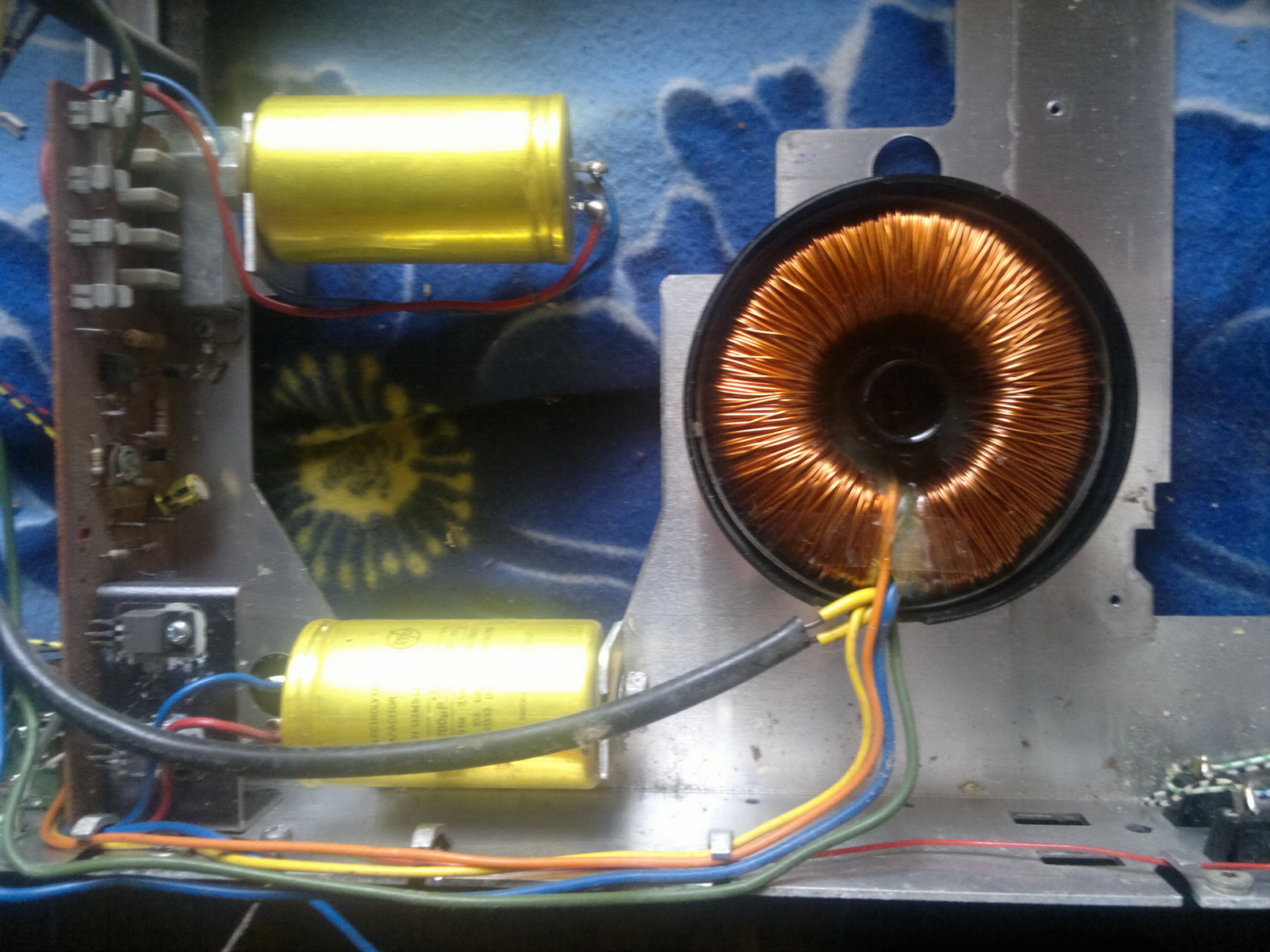

Gyula84
fejlemény az ügyben találtam egy pupos kondit kicseréltem és most jó lett 450v 220uF-os volt benne itthon csak 400v 220uF-os volt az ugye nem baj? 310v-ot mértem
köszi a segítséget
