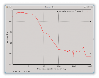

Na ezt megint meg kellene írni levélben a Digilenteseknek. Bár igazából lesz... ják
Egyenlőre pár mérés képe:
Van ilyen "micropower" erősítőm, kis komplet IC, azt ki lehetne mérni. Ki kellene találni, hogyan is nézzen ki a mérő kör. Bemenetre kell egy osztó, hogy 3.3V -> vonali szint meglegyen, de mi kell a kimenetre?

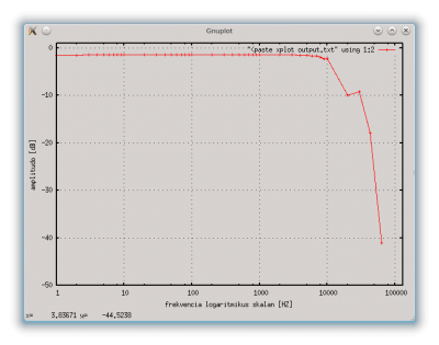

Tegnap este megoldottam, végre működik a komplett wobbler! Hamarosan lesz róla egy videó is, meg képek!
A 120pF-es kondit a bemenetről cseréltem 4.7uF-es Wimára, így a 10Hz alatt is rendben van az átvitel.
Viszont ez a komplett mérő kör, igazából a Schallen-Key + Opamp szimulálására már képtelen a Tina, ilyen -40dB-ről indul az átvitel...Egy biztos, mióta az 1Mohm ott van, rendben vannak a dolgok és nem lebegnek a bemenetek.

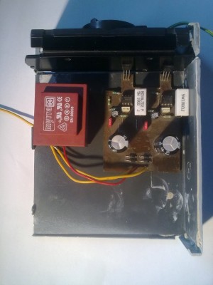

Hellosztok! Tudna valaki olyan könyvet ajánlani amelyből "könnyen" elsajátíthatók az elektronika alapismeretei ?? Gondolok olyanra ahol részletesen le vannak írva a dolgok és esetleg ábrákkal illusztrálva.
Válaszokat előre is köszönöm!
