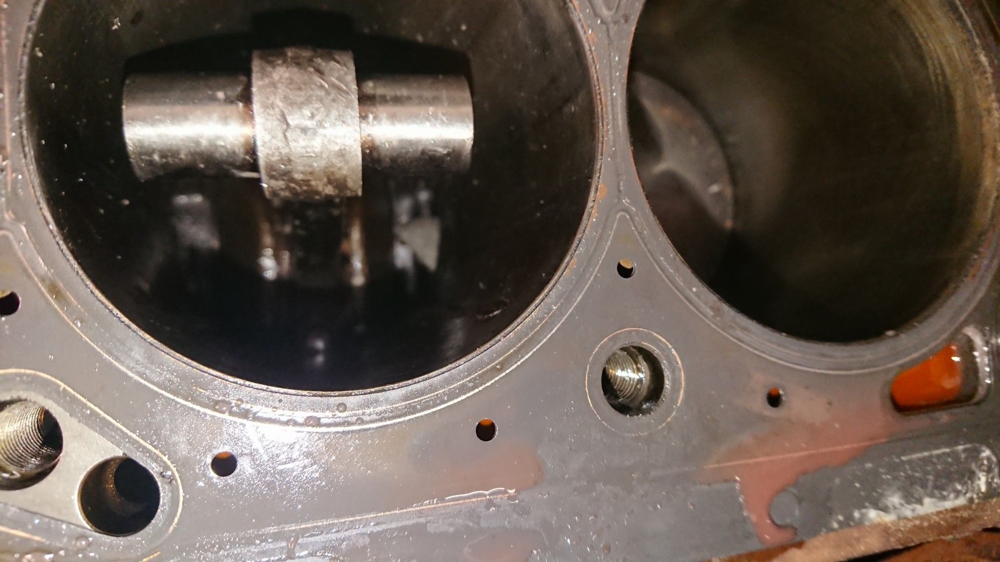

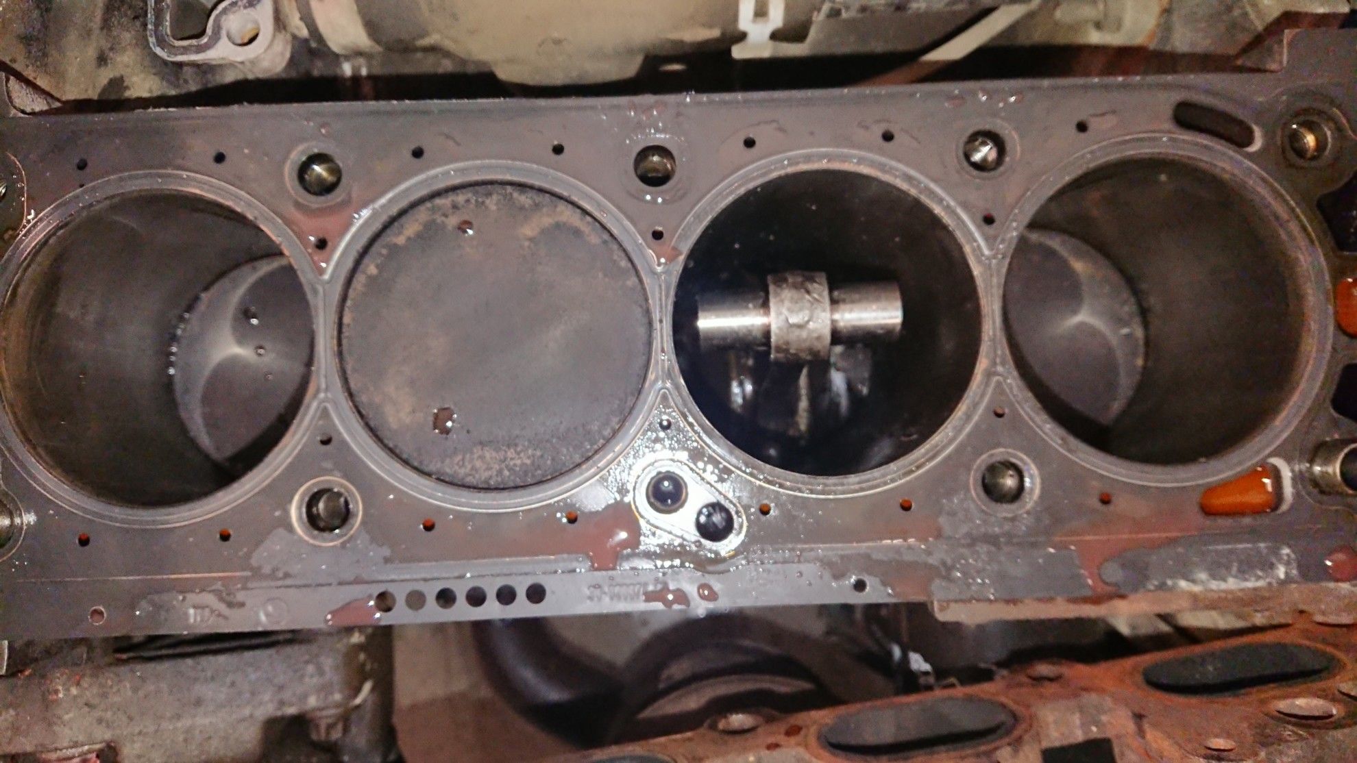

Ugyan, egy jobb minöségü, picit vastagabb olaj bele, és mehet tovább...
Kevesebb henger, kevesebb fogyasztás.
farkas-j
-=RelakS=-
#80294
Végül megkerült a dugattyú, a kartelban bújt meg.
