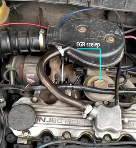

Ez meg már elektromos működtetésű EGR,amit a hibakód levegőpumpának nevezett.
Ha alaposan kitisztítottad,jó darabig,(amíg be nem kokszolódik) nem lesz gond vele.Hasonlóan működik, és kokszolódik az alapjárati motor is.Azt is érdemes megnézni,ill leellenőrizni,hogy a szívólevegő előmelegítő rendszer jól működik e. -

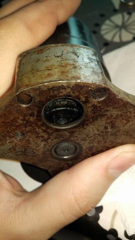

Köszönöm, igen, EGR volt valóban, utána olvastam még az elmúlt pár nap. X16SZ motorról van szó amúgy.
Kipucoltam rendesen, tettem vele egy kört ahol előjött eddig mindig, szerencsére már nem sír érte, remélem tartósan sem lesz panaszom.
Teljesen szorult ahogy kivettem és megnéztem, nagyon le volt rakódva minden. Itt már tisztítás közben:
