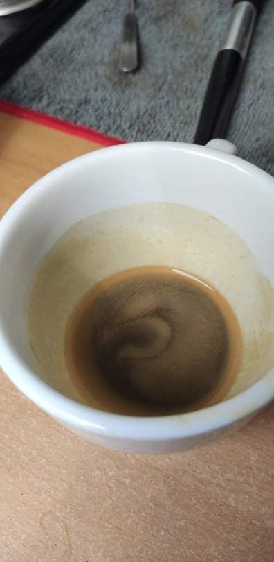

segítsetek, gondban vagyok. Szerintem a kávébabot nem kezelem jól, de leírom kanosszajárásom:
nautictól rendelek brazilt vagy nicaraguait kilósan. Rögtön, bontatlanul fagyasztó.
mikor lefogyott az előző kiveszek kg 250gr-t, többi vissza fagyasztó. Kb 1hetet hagyom állni, de közben néha lehúzok egyet. Első löketek jelentősen jobbak, pár nap alatt viszont fekete vérszerűre vált az extrakció és 1-2 perc alaatt összeeső kermájú lesz. Ízek is eszerint, a közepesen jóból pár nap alatt fekete méreg lesz, rengeteg koffeinnel.
90-93 fokon főzöm, 30msp ig húzom, mennyiség ok.
sage oracle, 3hete vettem. Korábban rancilioval és gaggiával is ez volt a bajom. De ezzel végre feleségem is tud és semmi szemét nem lesz a pulton.Van tippetek?

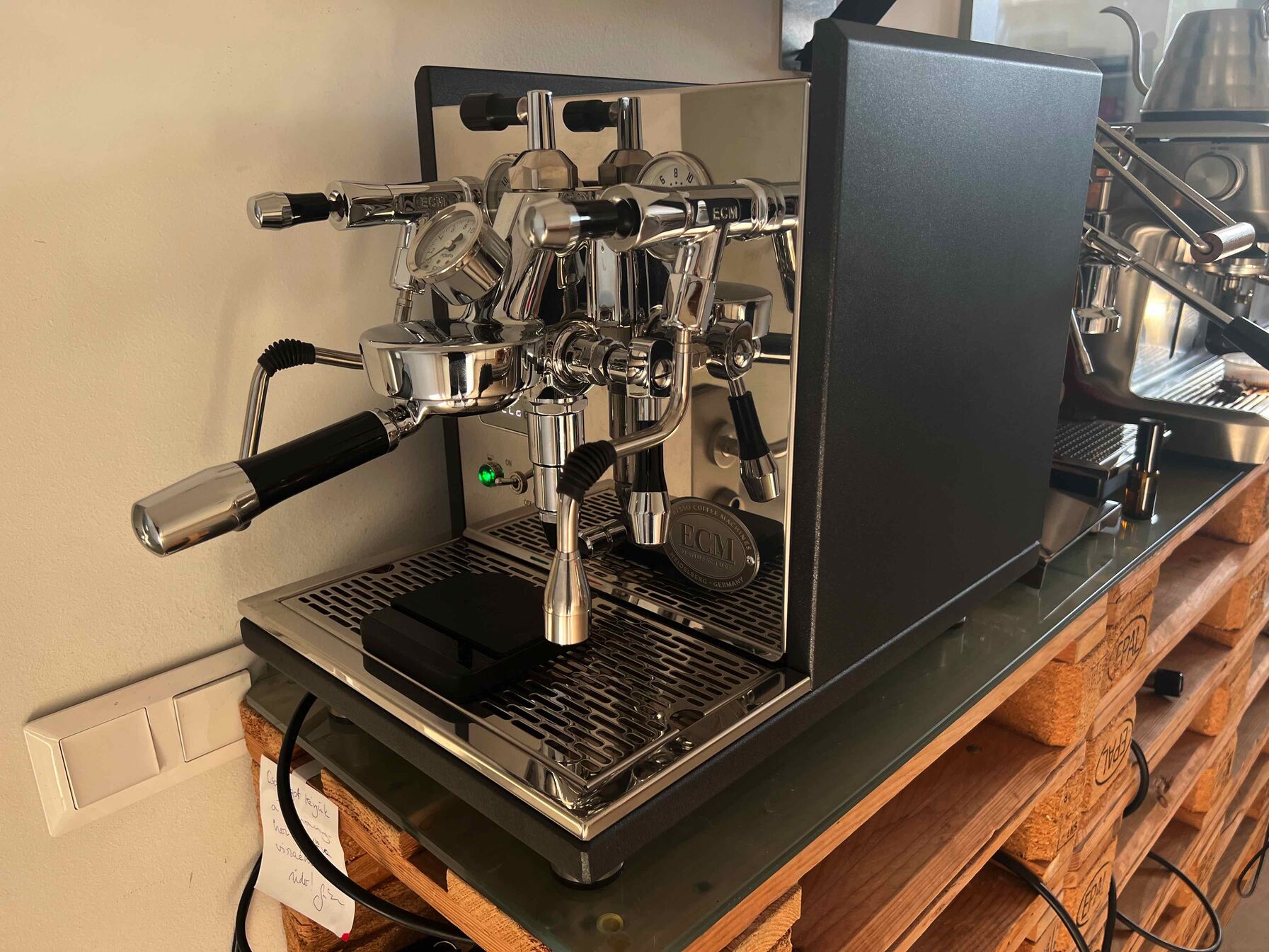

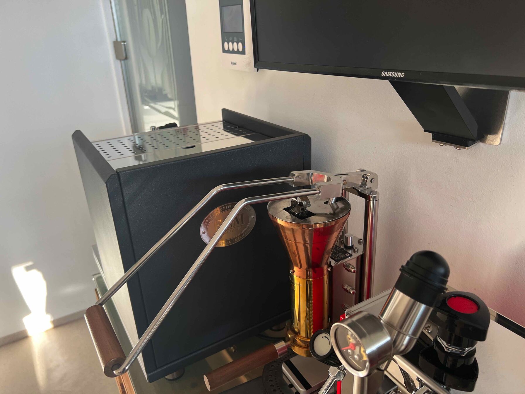

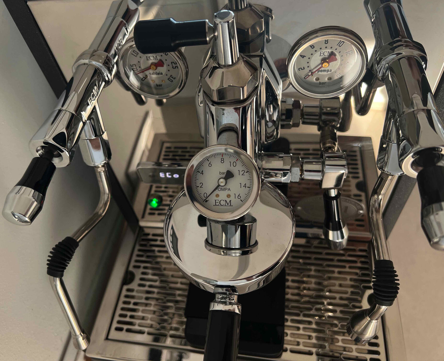

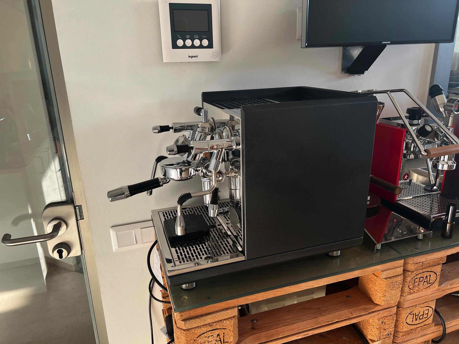

Kávé Kálmán

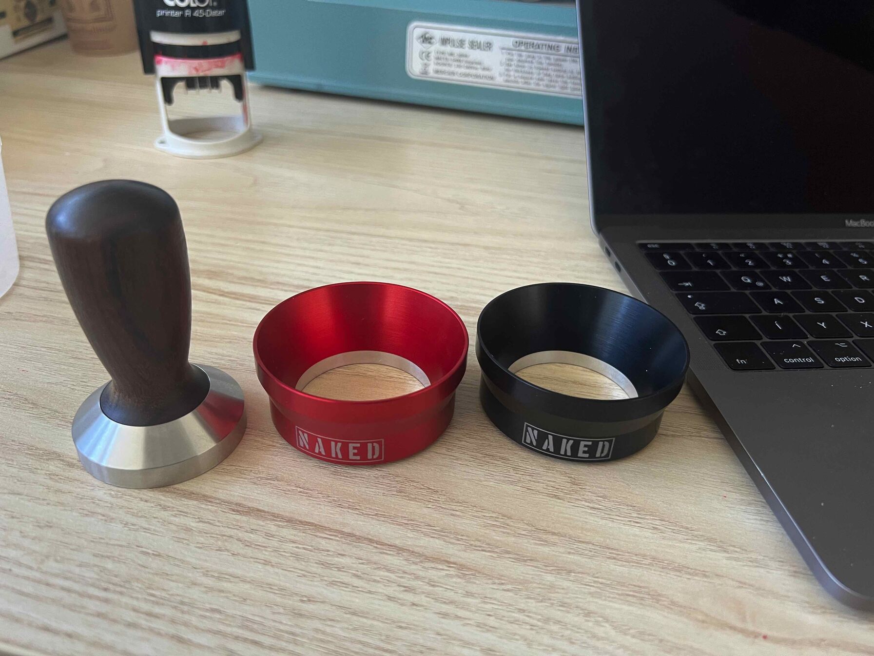

Nem adta ki a motoros mozgatású flow controllal a tökéletes profilmásolás, úgyhogy:
az antracit színű ECM Synchronika, átfolyás-szabályzóval és nyitott szűrőtartóval eladó vált.
Sajnos belefáradtunk a kísérletezésbe, mert bár a profilok másolása már egészen jól ment, sajnos a szelep teljes elzárása, a relatív nagy erőkifejtés miatt már csak esetlegesen jött össze. Ez így csak félsikerként volt elkönyvelhető. Totál újszerű állapotú a gép. 100 kávé ment át rajta. Lágyított vízzel használtuk. Egy apró karcolás került a víztartály fedelére, amit az utolsó előtti fotón igyekeztem megörökíteni.
Jár mellé egy betöltő tölcsérünk és egy patentül illesztett tamper (a fotó a 49-es verziót mutatja, de a fa és a tölcsérek színe az totál hiteles :-)).
Érdeklődés jöhet itt, telón és mail-ben is (elérhetőségem a kalmár kapcsolat fülén). -

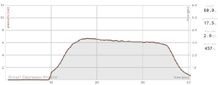

"Ami még tuti nem kell egy világos babnak a 9bar"
Az hótziher. Amikor a szokásosnál világosabb babokkal operálok, végtelen időt töltök előkészítéssel, de hiába. Szinte kivétel nélkül csatornásodás, gyorsuló lefolyás a vége. (15G-os VST) Befolyásolhatja ezt esetleg ha túl sok benne a pelyva? Gyanítom, hogy igen, de akkor is.
Mondjuk nálam nincs előáztatás. Egy mikrocsappal (hogyaza ötlete) meg lehetne oldani , hogy korlátozzam a vízhozamot az elején, de nincs az ilyesmihez érzékem.
Az OPV állítást már megcsináltam volna csak nem vagyok benne biztos, hogy a benne lévő rugóval le tudom-e szabályozni kellőképpen, hogy utána is még üzemképes maradjon. De ha megint működni fog egyszer a PID boxom és szét kell szedjem a gépet, rendelek egy karra szerelhető manométert is és leszabályozom a max nyomást amennyire csak lehet, hátha megúszom mikrocsap nélkül. -

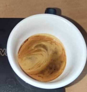

Ehhez a 9+bar és hőfok témához lazán kapcsolódik, hogy filter pörkölésű casmo etiópból tegnap sikerült befullasztani a flairt, de hosszú percek alatt csak sikerült áterőltetni 11-10-9-8 barral.
Az eredmény a szokásos olajcseppes kávé mellett egy klasszikus kávéra hajazó, kissé kesernyés, utóízben sport szeletes ízű kávé. -

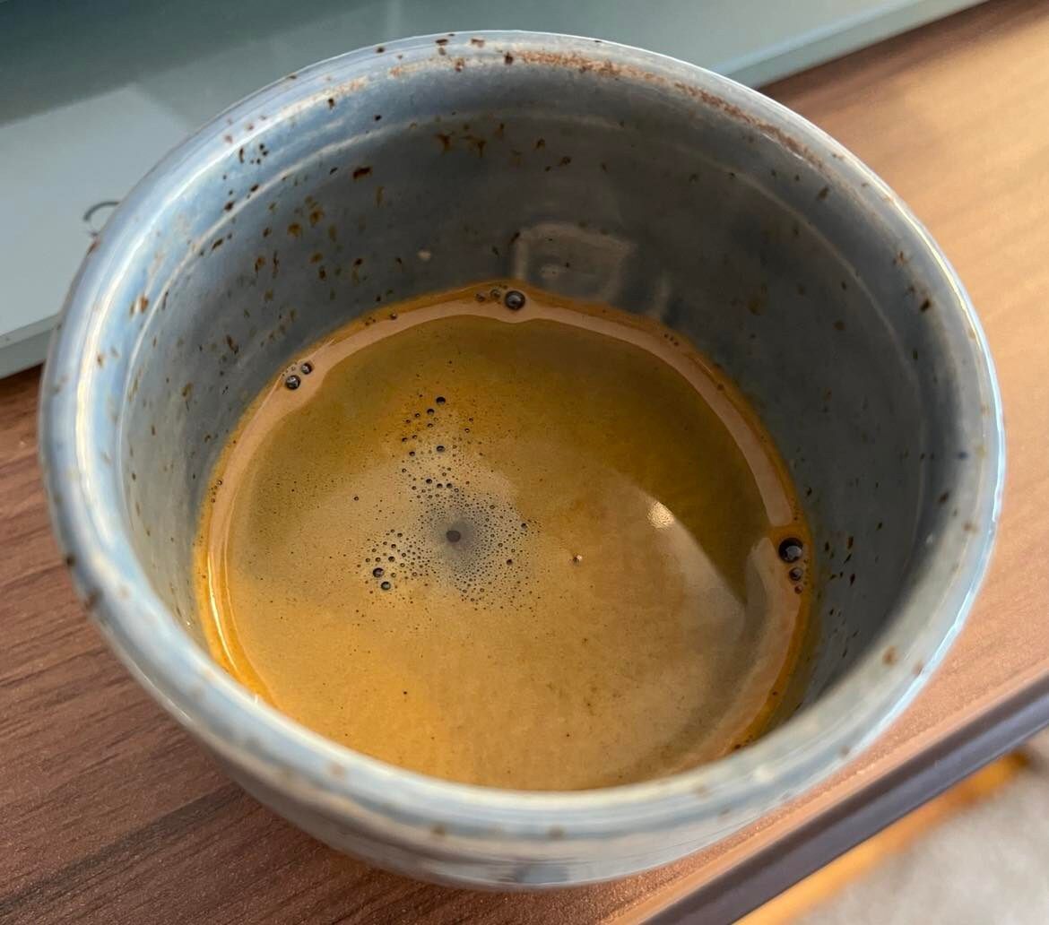

Rendszeresen járok specialty kávézókba, általában otthonra is azt veszem, amit ott iszom. Pont az a smooth érzet hiányzik, amit írsz, emellett állandóan az az erős citrom íz, ugyanúgy savas és mar. Teljesen ugyanez nálam is. Itthon ugyanaz a kávé, ugyanazzal a recepttel, nem hogy nem hasonló, mint a kávézóban, de a közelében sincs.
Lelit MaraX gépem van, szintén puck prep, wdt, disztribútor, fejhőmérő, minden mágia, de a shotok egyszerűen rosszak.
Azt mondták, nem jó a gépem, vettem egy jobb gépet, azt mondták, nem jó az őrlőm, már a 4. et vettem, a kávé továbbra is citromlé. Rossz a recept, hát az internet összes receptjét lepróbáltam, nem finom tőle a kávé. Van, hogy tankönyvi lefolyás, olyan szép a kávé, hogy szépségversenyt is nyerhetnék vele, de az első kortynál kiderül ,hogy egyszerűen vállalhatatlan harsány, maró, savas, bántó az íze.
Mégegyszer írom, ugyanazt a kávét veszem, amit a kávézóban iszom, ahol ízlik. Fogalmam sincs mi a gond. -

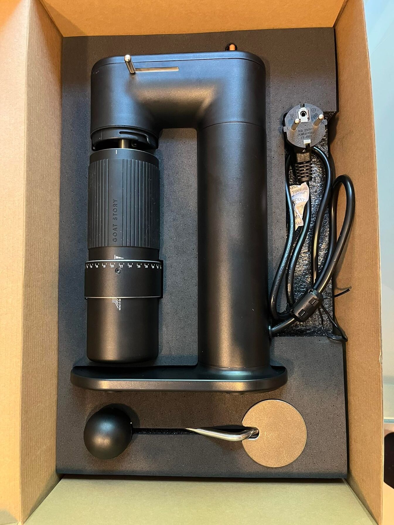

Goat Story - Arco
Kipróbáltam, mielőtt eladom. Ide raktam fel a hirdetést, 150.000 Ft-ért vihető motorral, keménytokkal. Kinunál nagyobb az átmérője, de még jól megfogható, ebben segít a csúszásgátló gumi is. Picit hangos a motor, de ezt lehetett tudni előre. A bajonettje lehet, hogy idővel problémás lesz, fém-műanyag kapcsolat miatt. Jó szar videó lett, plusz az őrlést elfelejtettem felvenni, de babbal együtt is ilyen a hangja. Aeropress, espresso ment vele tegnap meg ma. Gyönyörű az őrlemény, nagyon légies, nem tapad a tartályba sem (pár csepp vízzel). Szóval, ha akkor kapom meg, mikor ígérik, valószínűleg használnám is, de idő közben megoldottam a daráló kérdést.

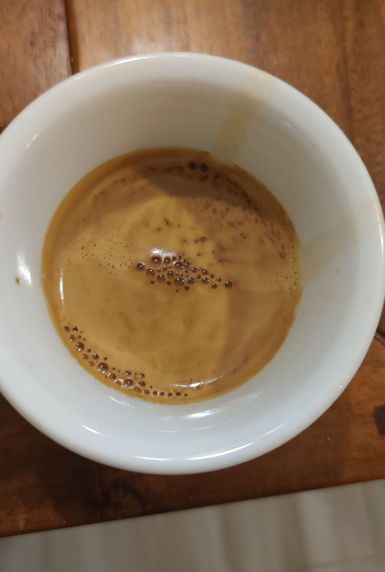

Ugyanezzel kínlódom hetek óta. Világos pörkölés, tehát az a tanács, hogy hosszabb legyen, mint 1:2, tehát 19ből 42-45-50 körül jöjjön le, az idő legyen 30-35 sec, hőfok 93-94. Ahogyan nálad, nálam is minden stimmel, mégis a végeredmény, a kávé savanyú. Hosszabban húzva már üres, ha gyorsítok a lefolyáson, azonnal szétesik, a nyomás elkezd leesni 7 bárra is akár. Elékészítésbeli változtatások, hőfok emelés, ilyen olyan lefolyások, hogy 19-ből 30, 19ből 50, egyik sem segített. Egyszerűen nem jövök rá sem én, sem aki segítene, hogy mi a fene a baj. Én már ott tartok, hogy eladom az egészet.
roBEEsz

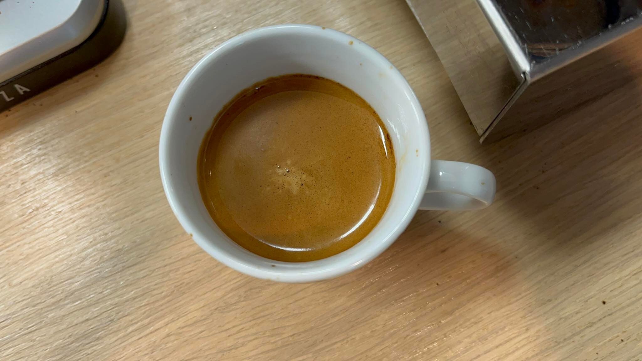

Tegnap megjött a Roastopus csomagom és már neki is ugrottam a Sirennek.
Eddig kettőt húztam belőle, amelyek így néztek ki.
19.2g - 42g - 30 sec - 93 fok (pid szerint legalábbis, szerintem kicsit kevesebb is)
19.2g - 45g - 34 sec - 93 fok
Mindkét esetben túl domináns volt a savanyúság, nem a kellemes vonalon.. Sajnos az isten se tudja miért, de finomabbra nem tudok már menni az őrlővel, így nagyon a lefolyás idejét nem tudom tovább húzni, max ha még ennél is kicsit hosszabbra engedem. Tolják rá esetleg +3-4 fokot, hátha az kiveszi belőle ezt a túl erős savasságot?
Ti milyen lefolyással szoktátok fogyasztani ezt a kávét?
Setup egyébként Gaggia Classic 2018 (tuning) + Specialita + IMS 12/18g (nem sokára VST <3) - Fecoter 955 víz
Válaszokat köszi-köszi!

Van egy eladó ECM Mechanika IV-em. Az ára 450 ezer forint. Hibátla állapotú. Az oldallapok is teljesen hibátlanok. Nemsokára meg is hirdetem az aprón.
