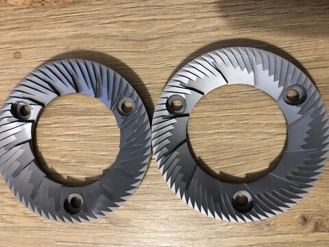

Kávé Kálmán jóvoltából az F kések kaptak 2 csomag harapnivalót (70-73dB a zaj őrlés közben, de mellette ment a desztilláló és a hőszipkás bojler)
a kilós zacsiban nem lett eloszlatva az őrlemény, így a tölcsér majdnem megtelt
Ilyen a monsooned malabar szokott lenni, nem?
A 151F kések egyébként filterre nagyon jól működnek. Elég kevés a fine rész. (espressohoz képest nagyjából 3 egész, azaz 3x10 fog az eltérés)
(a kb. 3kg kapacitású tartállyal 83cm magas, nélküle a major/robur gallérban lévő alu gyűrűvel 50cm)

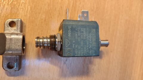

Van egy sz.zs.-féle esztergáltatott 0.75-ös szűkítőm, ami ULKÁ-ba tekerhető, hátha kell valakinek GC-be, én Catlerbe szántam de sosem került beépítésre... Ugyanitt új, sosem használt 11 baros réz OPV is eladó.
