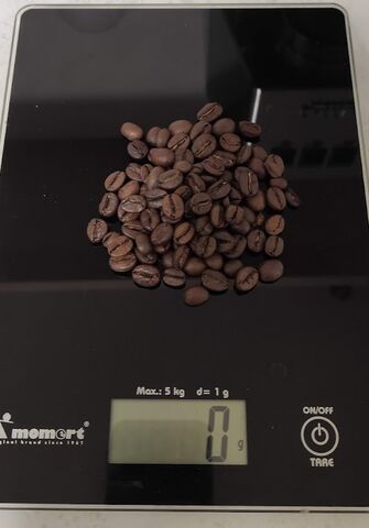

Végülis akkor kb ezzel is nagyjából ugyanezt kaphatom, igaz?
#85578752
avirid
#115587
Plusz egy, nálam is jól működik, ami nem megy tárával, megy ki-bekapcsolással (nehezebb csészék nullázása pl.). Sajnos ez is hamar kikapcsol, de legalább megérintve a felületet vagy ha változik a mennyiség, bekapcsolva marad. Század grammos. Ez elviheti a figyelmet a lényegről. Nem vízálló, menet közben a főzetet csak bezacskózva lehet mérni vele, le lehet pattintani a fedelét.
Meg van a Hario ami időt is mér és egészen sokáig bekapcsolva marad, de az furán mér, mintha stresszgátlás céljából egész értékek közelében kerekítené a mért értéket. Vagy csak nagyon jól tudok megállítani egy őrlést, lefolyást. (Nem hinném.
) Tizedgrammos. -
bbuffy
CSAK mèrleg. Mimimum tizedgrammos. De pár ezerert már van. Anélkül csak a kedved megy el.

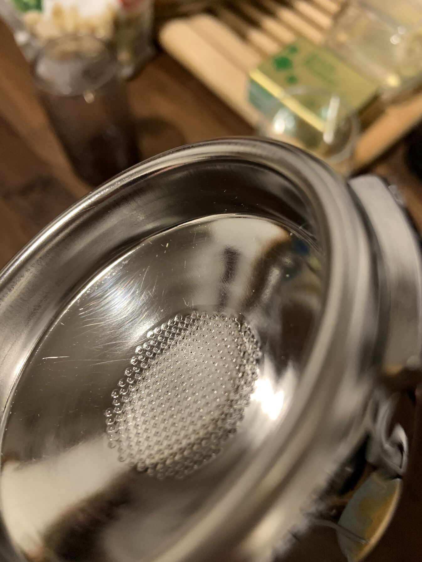

Nem lehet rossz az IMS sem. Mintha ott több variáció lenne. Itt van egy 6.5-8g kisebb verzió, egy 8-10g meg van egy nagyobb 10-12g verziója is ennek. Az ims single-vel konkrét tapasztalatom nincs, lőttem a belsejéről is képet:
[lyukak] , [lyukak eloszlása] , [hátulja]
ha valami még érdekel szólj nyugodtan

Csak azért kérdeztem, mert én is hasonló geometriájú single kosarat használtam a Catlerrel (ami egyébként eladó) és nagyon megengedően viselkedett, szinte csak azt használtam és szinte csak egy őrlőbeállítással, nem is értettem miért nem használ a többség single kosarat.
Ami nálam gond, hogy a single is benyel 13.5-16g őrleményt, egyszerűen nem tudok keveset főzni vele, még egy IMS single gömbölyű aljú kosárban gondolkodtam, azzal talán lehetne 7-8 grammból főzni, de ahhoz tuti hogy szűkítőzni kéne hogy lassabb legyen a lefolyás.Jókor írtad ezt a fajta kosarat, mert akkor lehet hogy adok még egy esélyt a karosnak egy ilyen kosárral, eddig az IMS-ben gondolkodtam, de ha ez még annál is jobb, érdemes kipróbálni. Köszönöm!
icm
#85578752
#115569
Ez a Baristapro single - a kúpos geometria, ugyanaz mint az IMS - The Single nevezetű, csak itt a furatok száma és kép alapján az örlemény oldalról szebb a kialakítása. Ha érdekel ennél bővebben majd csinálok képet.

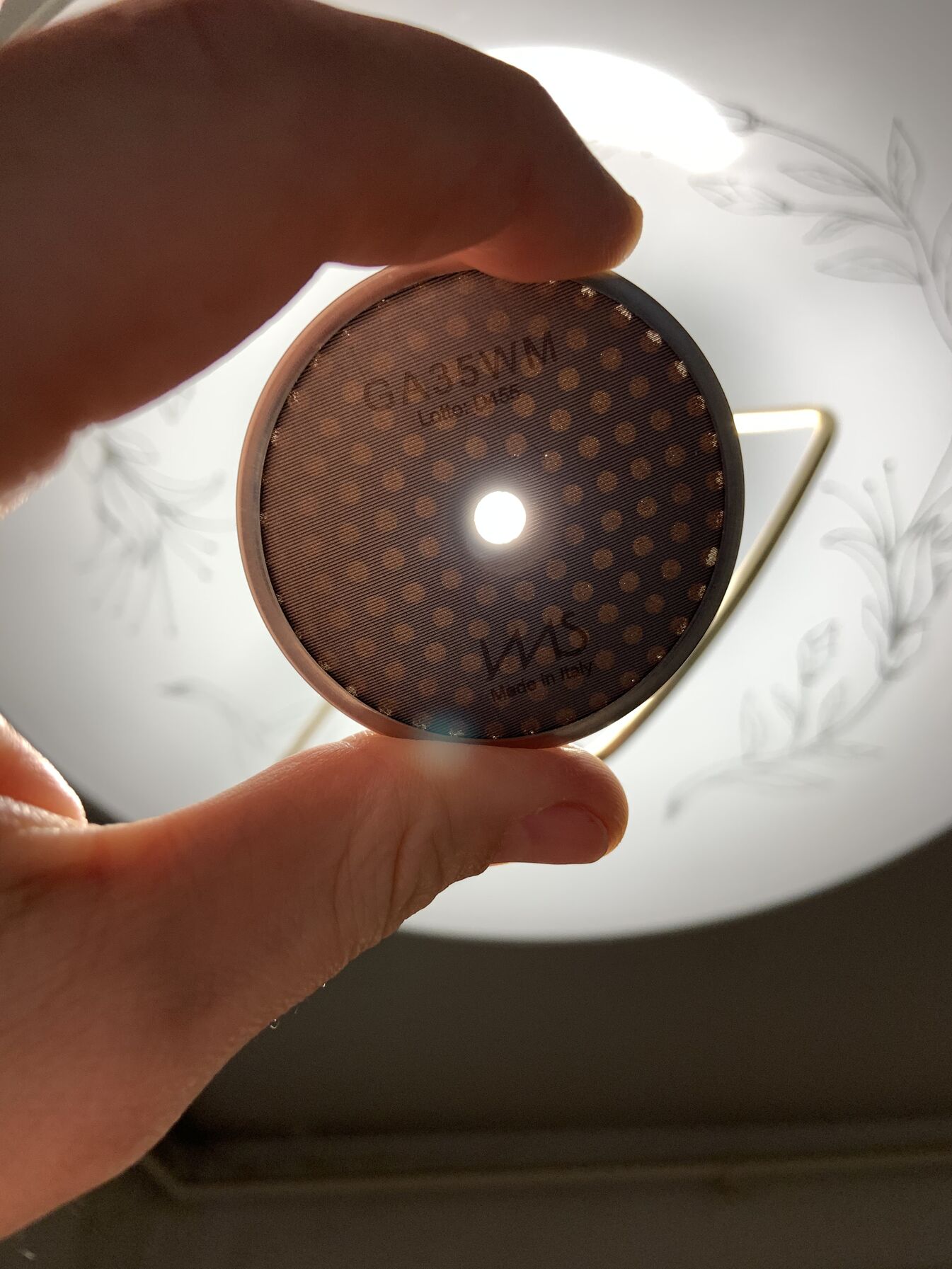

látod nekem ez se tűnt fel,hogy ims. picit felületes vagyok, de szerintem a forró víz csodákra képes
icm
iatti
#115509

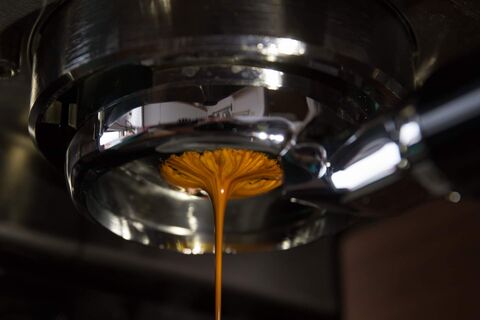

Vakszűrőzni bevallom kb háromszor ha vakszűrőztem.
Ebből 2 akkor volt amikor a rézcsövezést teszteltem nyomás alatt. Azért naponta nem fogok… de rendszeresítem.
Egyébként az első “mod” ez a 35mikronos szűrő volt. Mert ez milyen frankó, tetszett.
Amúgy melyik felsőszűrő ajánlott? -
iatti
akkor meg van a megoldás.vakszűrő.
ha rendszeresen vakszűrőzől, el lehet hagyni minden féle hókusz-pókuszt. még a végén a kékbolygót is meg tudjuk majd menteni.
én 4-6 dupla után szoktam,de akkor egymás után háromszor. minden egyes indítás után leveszem a kart,és kiöntöm. az elsőnél látni fogod,elég barnás a víz. -
