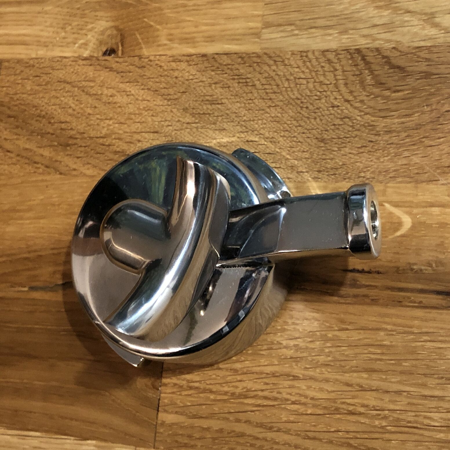

#115659
kifolyó alá ezt a kellően vastag perlátor tömítést szoktam használni, az egységcsomagból több is passzol hozzá.

sz.zs.
#115660
1) köszi! egyszerűdenagyszerű
2) vettem, ejtem
3) ehh. hosszú hét volt, bocsi, írok már hülyeségeket
egy bármilyen 58-as szűrőtartóba keresek nyomsáfokozós kosarat. Gaggia gyári nyomis kosara nekem is van, de az "nem fokoz nyomást eléggé". nem tudom, hogy egy mai friss darab esetleg jobb toleranciával bír-e, azért keresek újat, hogy csekkoljam. -

sziasztok,
pár kérdésben kérnék tanácsot
1) megjöttek a rendelésem egyik része, az expolygon beérkezések után már villámgyors volt. rendeltem egy vendéglátós Gaggia portafiltert és két kifolyót. a bajom az - amivel tuti találkoztatok, keresőben nem találtam egyelőre - hogy a kifolyó önálló akarttal bír, három kifolyó három állásban állapodik meg a menet végén. semmi értelmét nem látom erőltetni, túl nagy a diffi. erre van valami megoldásotok?
alátétezzek oszt' jónapot? kéne még 140° ...
home-baristan volt hasonló kérdés, rögtön nekiestek fikázni, hogy használjon bottomless-t...2) a másik kérdésem, hogy jött egy vendég bottomless is, ehhez járt gyári szűrő. azt mennyire kerüljem, hagyjam inkább dísznek? IMS van itthon, meg majd valamikor VST lesz.
3) tegyük fel, hogy használnom kellene nyomásfokozós szűrőt. megvan a gyári (2010-es szett), de a párnán, amivel a Dedica jó volt, azon átzuhan a víz, túl nagy a régi nyomásfokozóson a lyuk. hol találok szerintetek új 58mm-es kosárba való nyomásfokozós kosarat, amin szűkebb lehet a kiömlő?
