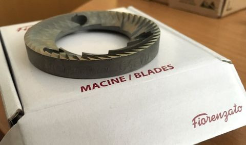

1-2 hónap múlva lecserélném SJ-re az SM90-em, amiben keveset használt SJ gyári kések vannak.
50e-t gondoltam érte, szép állapotban.
Érdekel esetleg valakit? Mert akkor nem hirdetném. -
