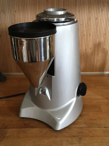

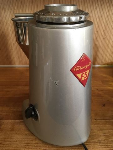

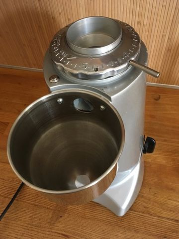

Valamiért senki nem reagált legutóbb a meghirdetett őrlőmre, most megpróbálom újra. A szöveg és a kép is maradt:
El szeretném adni azt a Fiorenzato F5 őrlőt, amit itt vettem prandristól két éve.
Fragola újította fel szintén két éve (szabályozás, új kések).Nálam havi másfél kiló kávé fogy, így 25-30 kiló kávé mehetett át a gépen. Az eredeti kapcsolóval is működik, és a két nyomógombbal is. Szép nagy a garat, jól kotorható (gumilabda után csak egyszer kell ráindítani). Néhány apróbb sérüléssel kaptam, a képeken láthatók. A dózert sajnos egy padlástakarítás során ellopták, így azt nem tudom mellékelni.
70.000 pénzt szeretnék kérni érte.

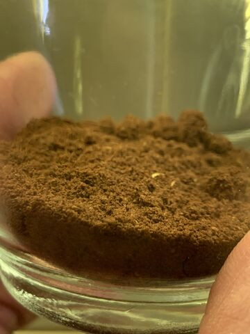

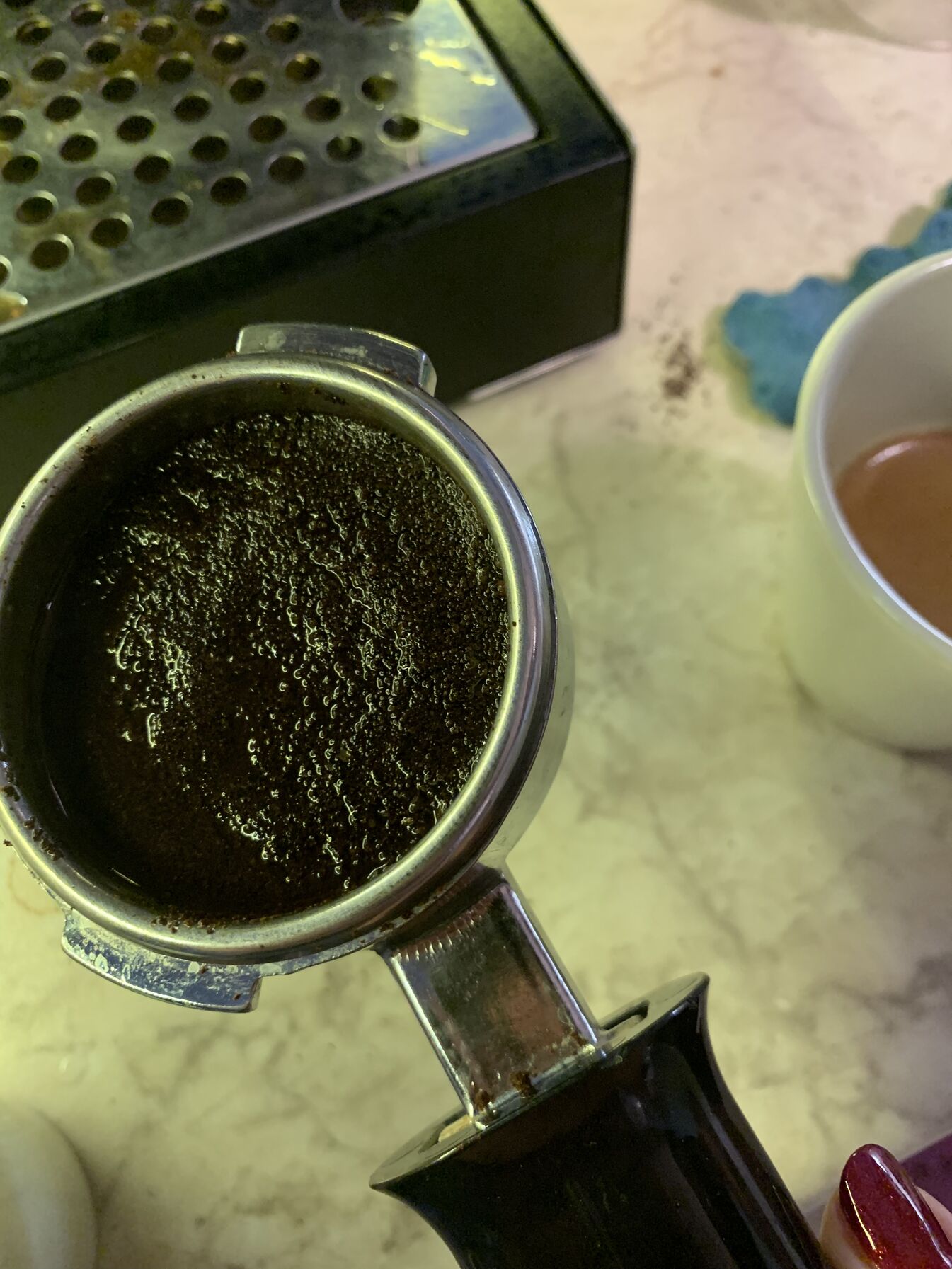

Dehogynem majd egy órát mondta mit, hogyan kell. A gépen végzett egy próba főzést is, és csodálatos kávét tud a gép, amennyiben nem úgy bénázik valaki, mint én.
Úgy jött le neki a jól megfőzött kávé ugyanezen a gépen, ahogy azt a minta videókon látni. Akkor ott minden klappolt.Azaz a hiba szerintem nem a gépben van.
Csatolok egy képet, hogy néz ki a kávé. Úgy látom egyszerre csak egy hozzászólásra tudok reagálni.
Azt reméltük, hogy a darálás segíthet, ugyanazon a darálón tolták át, amin ott a kávézó részben is dolgoznak.
Szerintem csak próbáltak rendesek lenni, én pedig még naiv és megvezethető vagyok a tapasztalatlanságom miatt. Azt mondták nem akarnak eleve darált kávét eladni, mert az nem megfelelően van őrölve. -

mutass egy képet légyszi az őrölt kávéról (még főzés előtti állapotában
), ahol látszik, hogy mennyire finomra darálták -

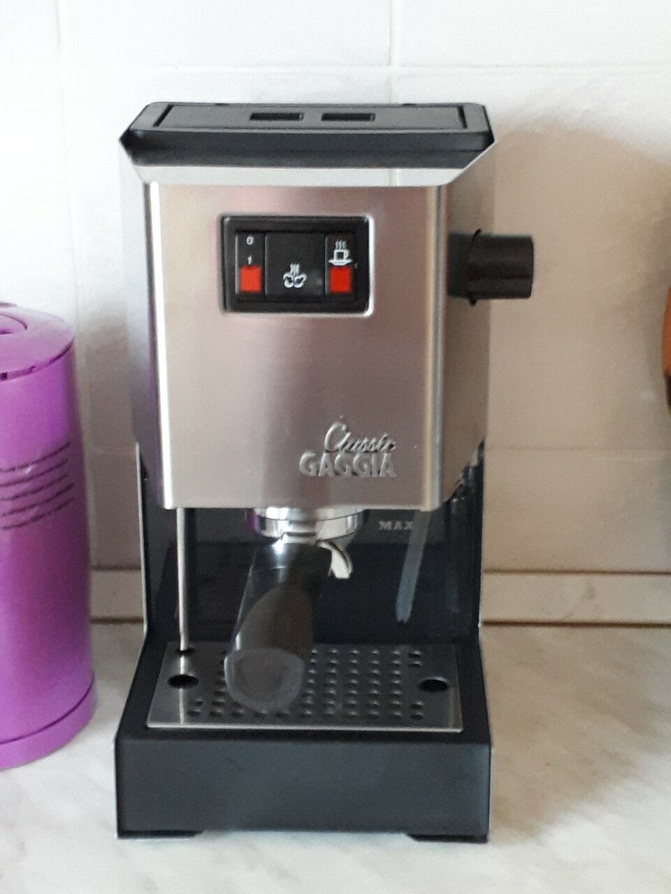

Új vagyok még itt. Tegnap vettünk egy felújított 2015 előtti Gaggia Classicot.
Nagyon örülünk Neki, de úgy érzem meg kell tanulni, hogyan kell kávét főzni vele.Saját őrlőnk még sajnos nincs, így az egyik kávé boltban vettünk szemes kávét, ahol ledarálták nekünk az egészet elvileg Espresso gép kompatibilisre, meg is beszéltük velük, holy Gaggiához kell, úgy tűnt, tudják mit csinálnak, Ők ajánlották fel a darálást.
A sima szűrővel vízesésként zubogott át a kávén a víz. Mikor a szűkítős szűrőt tettük bele, akkor kicsit lassabb lett a csapolás, de nagyon nem úgy jött ki a kávé, mint a YouTube videókon. :-) 30 mp alatt kb dupla mennyiség.
A crema vékony, a kávé íze elment kissé kesernyésbe.Mi ilyenkor a hiba?
A másik, hogy amikor a kart levesszük, közvetlen főzés után, akkor a zacc tetején tócsa van. Ez normális? Ilyennek kell lennie?
Köszönöm ha segítetek.

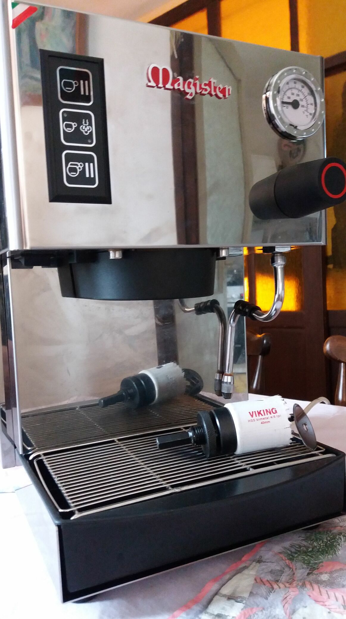

A Magistert szűk fél éve használom. Ascaso Steel Uno Prof / Lelit Glenda masinákkal tudom összehasonlítani.
A Magisternek elektromos termosztátja van. Az előlapi nyomógombokkal lehet állítani a hőfokot...1°C. fokonként A legkisebb beállítható hőmérséklet 81 °C, a legnagyobb 105 °C. A gőzé nem állítható / az a gyári értékre fűt...
A gőze kb. az Ascasoéval egyforma erős / és valóban erős...
Azonban a gőzcsövéről lespórolták a szigetelő hüvelyt...és mivel nem anti-burn kivitelű, mókolni kell rá vmiféle szigetelő "muffot "...A csepptálcája viszont csodálatos
Az eddigi használat során, mindig borsszáraznak találtam a környezetét - különös tekintettel az alatta lévő fenéklemezre...(Az Olaszpresszo lapján találsz róla írást a gépajánló rovatban. Ott a teszt soraiból és a kapcsolódó kérdésekből-válaszokból még szerezhetsz hasznos infókat. [link]
