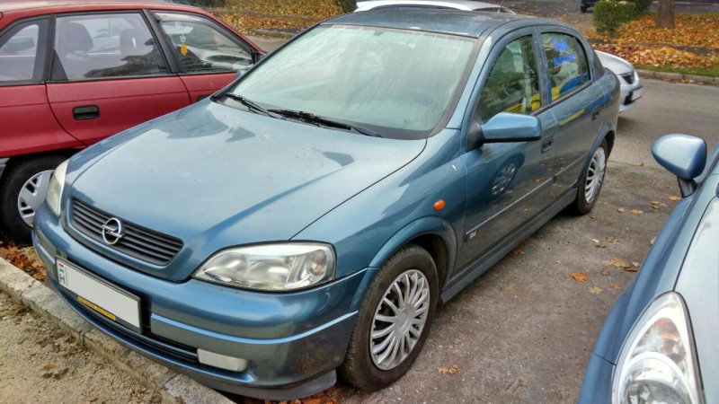

Köszönöm szépen!
gban: Lehet rosszul fogalmaztam. A helyén van csak kinyílik, nem marad zárva. Fénynél is ránézek, sötétben fedeztem fel
zolikaDB: Lép-lép szépen
Könnyű kis kasztnit reppenti szépen, élmény. Eredetileg nem akartunk ekkora motort, de sokkal kisebbet sem. Nem bántuk meg.
Sajnos még van egy nyomoznivaló: többek által említett - valamilyen - rángatás nekünk is megvan. De semmi hibajelzés stb. Holnap megy motordiagnosztikai szakihoz..
Vigyázunk rá, ritka gondos gazditól került hozzánk. Szeretnénk, hogy minél tovább így tündököljön
Minden szempontból.AMD Power: Jól megy bizony, de az említett dadogást kell még megszüntetni..
Szomjasabb mint a többiek. Nagy tapasztalat nincs, eddig kb. 1000km-t tettünk meg vele. Egyszer 9.2l lett vegyesben. Város meg autóút nem messze várostól és vissza. Több pályával meg lett 8.3l következőre. Nem vigyáztunk túlontúl de meg sem szakítottuk azért
w333: Köszi szépen. Szépen
beg: Tezsvír! Biza szép színes a fém
NAGYON tetszik nekünk is, ritka ez a szín pedig nagyon szép! Nem is értem. Eladó állítása szerint ezzel a motorral ez az egy ilyen színű van itthon. Lehet. Lényeg, hogy ennek ellenére sem ezek miatt hoztuk el. Nagyon vigyázott, szép darab. Majdnem egy 10-est letagadhatna
Petyyyyy: Köszönöm
Nekem minden színben tetszik ez a kocsi - hiába szólják le, nem tudom felfogni, na de ez már más téma

Mi5i
November eleje óta boldog Opel tulajok lettünk mi is
Már előtte is olvasgattam a topikot, örömmel láttam, hogy itt is egy jó kis segítőkész közösség található. Ha újonc topiklakókat is fogad az információ megosztási hullám, akkor én is megtenném
Opel Astra G Club 2.0 Ferdehátú (1998/07) - X20XEV 2.0 16V 136le ~129eKM
Egy kérdésem is lenne: babráltam a középkonzollal világítás miatt, majd pár héttel később észleltem (miután párszor nyitogatva lett), hogy a hamutartó nem marad/nem pattan vissza szépen a helyére, nyitva marad. Mit nézzek, valami kiakadhatott csak vagy el is törhetett valami?
