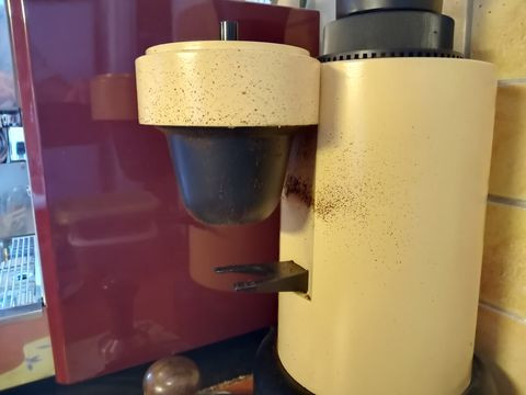

Mostanában olvastam itt, hogy darálás közben elektromosan feltöltődik a kávé. Most én is belefutottam ebbe. Kaptam Omnia Gold Crema kávét. Tudom, vannak ettől sokkal jobbak is, de Nőnapra kaptam
, mert Zoltán vagyok
. Darálás után nemcsak a daráló tölcsérére, de még az oldalára is feltapad az őrlemény, méghozzá igen ragaszkodó módon
. Továbbá hiába finomítom az őrlést és esetenként tamerelek erősebben, mindig kráteres lesz a pogácsa és a lefolyás is sokkal gyorsabb, mint más kávéknál. Én csinálok valamit rosszul? -
