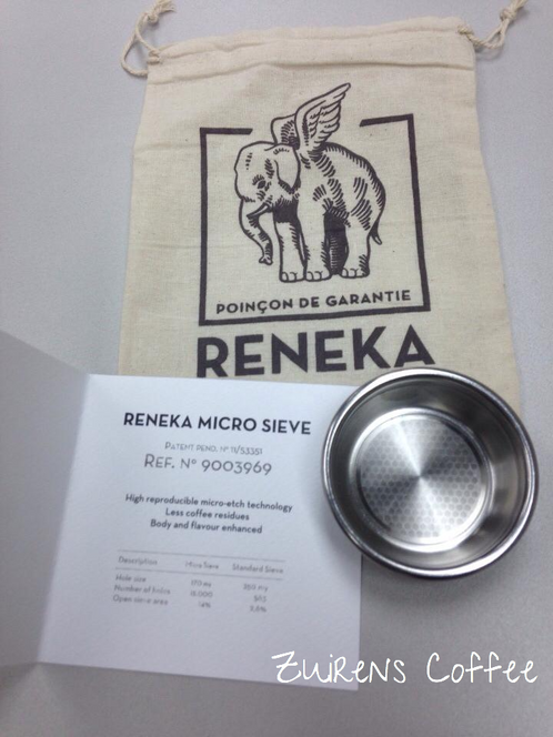

Mondjuk azzal a különbséggel, hogy nekem nem ilyen dobozban, hanem a elefántos emblémával ellátott kis tarisznyában küldték (szerencsére nem sérült meg a szállításkor).

Arra lennék még kíváncsi, hogy milyen minőségű szűrők ezek, mert ha 58-asak akkor a méretük alapján akár versenytársai is lehet pl. egy IMS-nek. Vagy akár az alatti szint de pl. vst (nem strada) feletti (bár nem emlékszem, hogy az ilyen vst-ket lézerrel lyuggatják-e mert ha igen akkor ezek a renekák megfelelhetnek a pl. gyári gaggia minőségnek drágább áron).

sztem jók a képek, és ezek nem azok a szűrők, amik pl nekem vannak. mindnek más a mérete is, mindhez külön kép van. és soha nem lehetet 10e alatt kapni.
a duplaaljúból ráadásul csak 16g verzió volt.

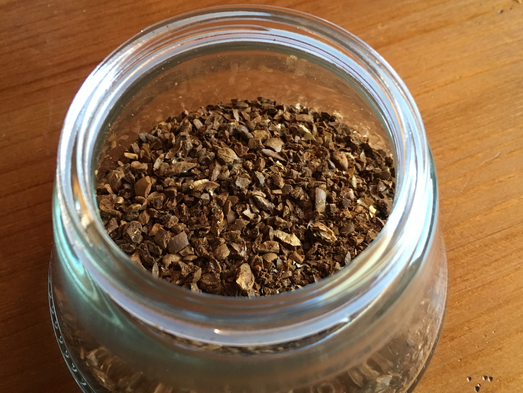

Nézegettem, 1-es álláson csak pr tized mm van ahhoz, hogy ne érjenek össze a kések, tehát be van kalibrálva sztem...
Ma 4-es fokozaton próbáltam, egyáltalán nem adott szerintem egyenletes őrleményt, de szívesen összehasonlítanám egyéb kézi őrlőkkel. Sajnos a márc. 12. nekem nem jó, így a koffeinrandin nem fogom tudni...

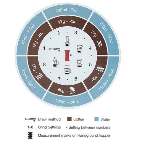

Még nem merültem bele ennyire, de igen, van hozzá alátét.
Bár gondolom, ha legfinomabb álláson már majdnem összeérnek a kések, akkor sok variáció már nincs?!
Amúgy csak Fp-re használnám, tehát ha mondjuk 5 fokozaton hozza az ahhoz kellő őrleményt akkor azért akkora baj nincs.... Ha lesz időm, tesztelgetem majd! -
