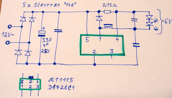

Dr. Szilikát
szente
#102697
A konkrét példa áramot stabilizál, elvileg a 0,15 ohmon eső feszültség figyelésével. Ezek mondjuk halogénpótló spotlámpák általában, ahol szempont, hogy az eredeti tápforrás feszültségére ne legyen túlzottan érzékeny.
Már csak azért is, mert az izzó helyett berakott LED miatt csökken a terhelés, nő a trafó feszültsége.
Olyat nem láttam a neten, ami az Aliexpressről is rendelhető E27 / 12V belsejét mutatná, de abból is lehet többféle konstrukció bizonyára.

És feszültség alapon ezeket nem lehet?
Dr. Szilikát
szente
#102695
Csak egy példa, bár nem E27, de 12 V-os lámpa, a közkedvelt cseh akcentusú kolléga által bemutatva:
https://www.youtube.com/watch?v=i-Roc5TLdnw
Ezt nem tudod PWM-dimmerrel szabályozni, miután pufferel. De gyárthatnak olyat is, ami kompatibilis egy dimerrel.
szente
12V-os E27 foglalatú fényforrást keresek, de olyat, ami dimmelhető. Szerintetek a 12V-osak közül az összes az lehet, vagy itt is csak azok, amiknél jelölve van?
