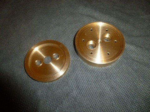

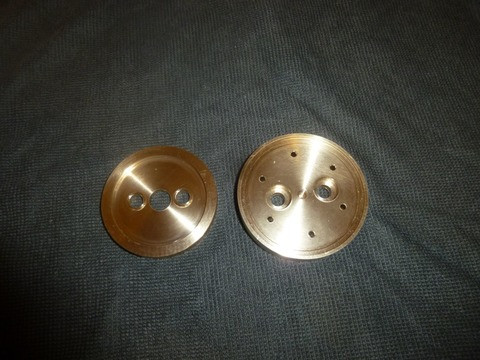

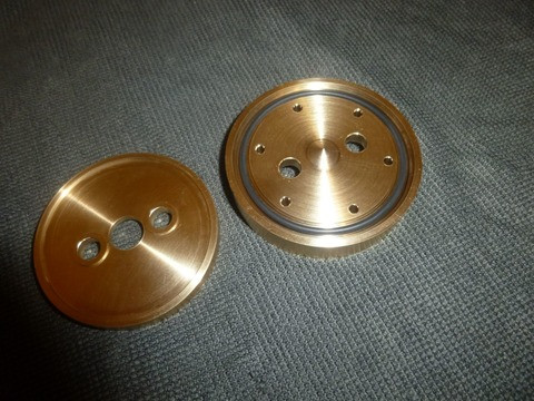

A két tárcsa között van egy 2 mm-es Viton o-gyűrű. Össze rakva pont olyan mint a gyári, tehát a fej tömítés szigetel felül körbe. Gondolkoztam, hogy felülre is teszek egy o -gyűrűt, de nem fért volna el, de nincs is rá szükség. Két kis persely lett bele préselve a felső tárcsába a csavarok furatánál és utána lett fel oldalazva, hogy minél kevesebb fals víz kerüljön be a csavarok mellett.
o-gyűrű:

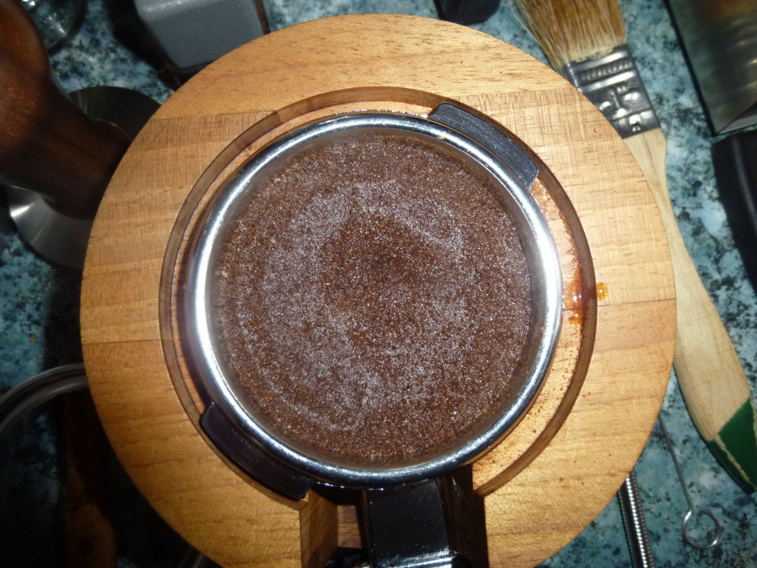

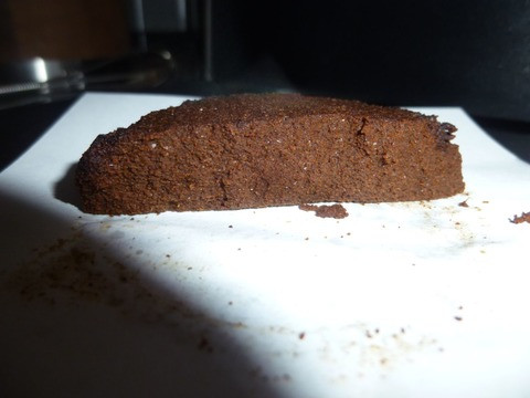

Kicsit próbálkoztam az új vízterítővel. Alap helyzetben filter papírt is használok, mert sokat javított a vízterítésen és tökéletesen tisztán tartja a gépet. Most papír nélkül csináltam egy duplát, hogy lássam a különbséget. Az eredmény eléggé meggyőző köszönhetően a szűkítőnek és az új vízterítőnek. Szép egyenletes a pogi felszíne, semmi nyoma kimosódásnak, csatornásodásnak. Ilyet csak papírral tudtam produkálni előtte. Félbe törtem a pogit és csináltam úgy is képet róla. Szép egyenletes a színe mindenhol. Egy kicsi sötétebb rész van a sarkában, ott le is tört belőle amikor kiütöttem, ez a kosár aljában a rádiusz ahol nincsenek lyukak, ott nem is fog kioldódni soha, valamint eléggé "ragadósak" ezek az IMS kosarak. A változtatások előtt sokkal nagyobb volt ez a fekete rész. Most jött ki az IMS egyébként valami új bevonattal amihez nem ragad annyira állítólag.
Itt vannak a képek:
Ez a változások előtti nagy vízhozam, négy furatos réz vízterítővel. Szép gödröket csinált és látszik komplett az IMS felső szűrő mintázata.
Ez a változtatások utáni ma reggeli állapot:

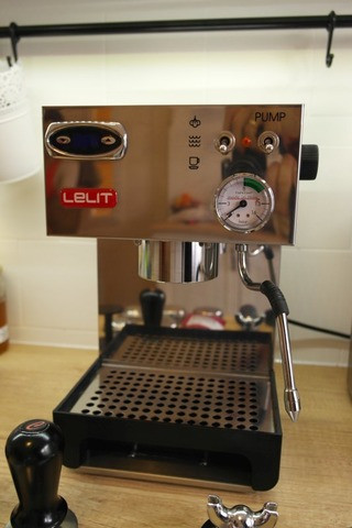

Kedves Urak!
Akinek érdekes lehet egy Lelit Anna PL41TEM kávégép, az itt megtekintheti a hirdetésem:
Lelit gép kiváló állapotbanKöszönöm a figyelmet.

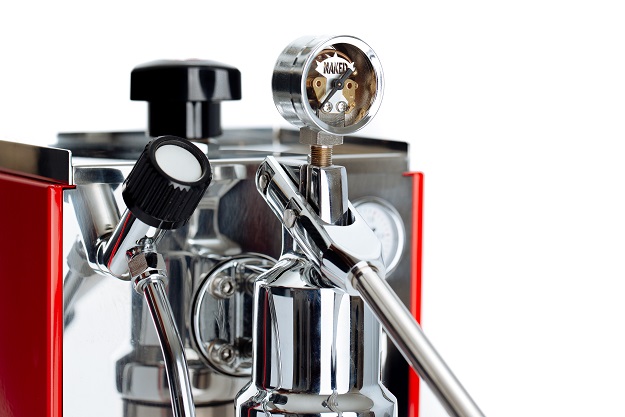

Én is beszálnék a véleményes játékba: az én szememnek kifejezetten izgalmas részlet, főleg mivel a tekintetet vonzó helyen van, meghatározó is. (Vörös mutatóval megnézném)

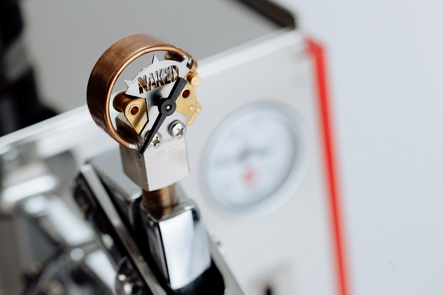

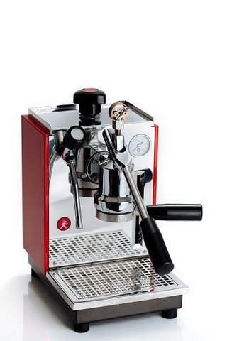

Na, hogy tovább polarizáljam a ("loft") design-nal a szombati fórumozókat, alább néhány, egy lelkesen kávéfórumozó profi fotós sorozatából (fotózni még nem tudok, aminek már egyesek itt hangot is adtak).
A kit itt már működőképes volt, de korántsem végleges (a fotók 6-8 hónapja készültek a dotcom-os oldalunkra):
A meztelen (ház nélküli) verzió kihagyhatatlan (hülye lennék kihagyni) számomra:
Félősöknek házba tehető.
De, ahogy mondtam, nem szándékozom az ereim felvágni a design-t ért kritikák miatt, hiszen nemcsak a véleménynyilvánítás, de a választás is szabad. A pollkorrekt LM óra, nem vesződség nekem. Meg hát így sem nekem kell szaladgálni a vevők után.

Való igaz. A design ábszolúte ízlés kérdése. De mivel lehet választani a Strada széria és a logózott saját között, házzal vagy meztelenül (amúgy odakint gyakrabban hangzott el a loft-design-nál a steampunk besorolás :-)).
Megbontja a gép harmóniáját. Való igaz. Pont annyira, mint a LM Strada MP sziluettjét ugyanez az óra. Azaz hogy mégsem, mert ott konkrétan jobban kilóg. A Creminánál a bojlersapkánál (a "gép" legmagasabb pontja) kb 4 cm-rel van feljebb. Lásd kép:
AMúgy a dolog egyáltalán nem a szépségéért született, hanem, hogy egy ennyire egyszerű gépet teljes nyomásprofilozásra képessé tegyünk. Sokat szoptunk vele, de sikerült. Nem kell menüben turkálni, vagy wifi-n, USB-n számítógépről tőttögetni rá. Full analóg. On the fly, szabad virtuózkodni, vagy ahogy a kávépárna pont megkívánja. Az előre programozottnál ugyanis nincs mód a korrekcióra. Max a következő shot-nál. Az igény (előrendelések száma) akkora, hogy képtelenek leszünk kielégíteni. Gondolom, van közte olyan is, aki másolni fogja. Ez egy ilyen cirkusz. Még az sem kizárt, hogy holnapután az ócskásoknál tűnik fel ezeröcsiért :-). Amúgy sem a HB-n, sem a kaffee-netz-en nem találtak kivetnivalót a külcsínyben. A otthoni gépen azért van az LM számlap, mert elfogyott a NAKED
. Valamiért a gyár (Olympia Express) is azt kérte. -

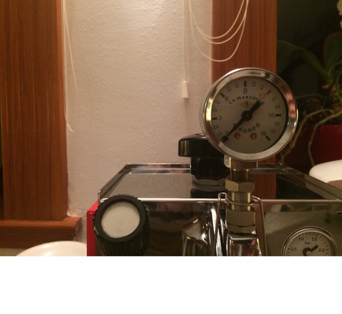

Szerintem jól nézne ki, ha nem lenne kint a bele'. Ez a skeleton megoldás nekem sem jön be.
Maga az óra az igen, de én vágatnék bele, egy a géphez illő réz, vagy inox lemezt. Vízzel. Vagy esetleg finoman gravírozva.
De amúgy gratula hozzá!Frogz.

Van egy kis indusztriális hangulata, de szerintem sem rossz...
Más: aki rendelt (coffehit-es) LM szűrőt, annak mennyi őrölt kv megy bele ideális esetben?
Én a 7 gr.-osnál ma már 14-et próbálok, de lehet hogy még ez sem ér a felsőszűrőig.

Több lehetőség van, egyik sem az igazi. Kalmár a tok nélkül használta, a szállításhoz felkerült a tok is. Megvan az eredeti skála, de azzal sem az igazi. Abban igaza van Fragolának, ha ehhez a géphez hozzányúlsz az egyszerűsége, összhangja zavart szenved. Remélem ad egy olyan játszási lehetőséget, hogy azt mondjam megérte. Ha nem, megy vissza a régi rúd, és lenyelem a békát.
lagoon79
pedig ha jól tudom, Kalmár pont a creminához készítette. vszeg tette ezt vmilyen jellegű közvélemény kutatást követően. sztem inkább a külföldi piacokat célozza, de majd ha egyszer erre téved, akkor biztos elmondja a frankót.
amúgy maga mérő nekem nem tetszik, viszont nem is üt el. az elmúlt években annyi stílusidegen dolgot pakoltunk a gépeinkre (tisztelet a kivételnek), h jobban kontrollált folyamatot és tökéletesebb végeredményt kapjunk, h csak na.....ez pedig bőven az igényesebb kategória, ha már kiegészítőről beszélünk.
Soldier: gratula hozzá, kíváncsian várom majd a tapasztalatokat, h a mindennapokban mennyire forradalmasította a Cremina használatot.

A három szarvacska 6, 9, 12 bar. Vsz elég, de ha nem megvan az eredeti La Marzocco skála, max 10 perc visszacserélni.
Fragola: a szépség szubjektív, ezen ne vitatkozzunk, a műszaki tartalom meg La Marzocco, írj nekik is, hogy ne mutogassák. Az egész kicsit furán áll össze igaz, de megéri. Kell még egy jó mérleg (pl acaia) és van flow profile is. Oéyant meg még semmi sem tud. Persze jelentősége minimális, de akkor is érdekes lesz.

Tömeg gyártás nem lesz az biztos...saját szórakoztatásomra készült...
Vízterítőm van dögivel...alu, négy furatos réz és hat furatos réz....szépen egymásba illenek a polcon

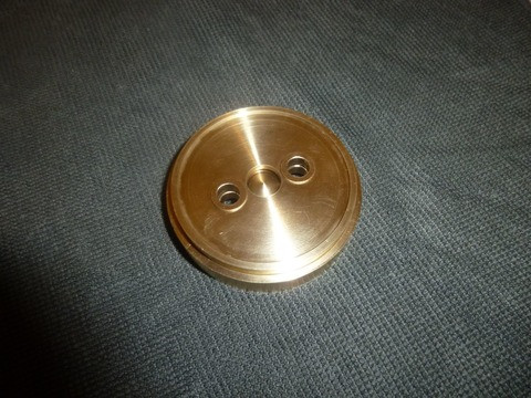

Sikerült elfaragni megint egy kis sárgarezet. Terveztem egy egyedi vízterítőt a GC-mhez. Nem hagyott nyugodni a dolog, hogy el van tolva a víz bevezetése a fejen és ezáltal féloldalas a vízterítés, mert a víz nagy része a legrövidebb úton a két közelebbi furaton távozik a gyári vízterítőn. Szép gödröket csinált a pogi tetejébe. A hat furatos ugye reménytelen, mert átfedésben vannak a furatok, gyakorlatilag egy nagy sugárban jön a víz. Az alu és a négy furatos rézzel jobb a helyzet, de nekem nem volt tökéletes. Ezen a filter papír és később a szűkítőzés sokat segített, de azért mégis megcsináltam ezt a két részes vízterítőt, minél tökéletesebb, annál jobb szerintem. A lényeg, hogy két darabból áll. A felső középre tereli a vizet és a közepén lévő furaton jut egy köztes térbe ahol hat furaton keresztül jut ki a víz a felső szűrőhöz. Mivel két keskeny térben is áramlik a víz a vízterítő sokkal hatékonyabban át tudja adni a hőenergiáját a víznek, talán stabilabb lesz egy árnyalattal, de ezt ki kellene pontosan mérni. Most tettem be a gépbe, indul a próbaüzem...
