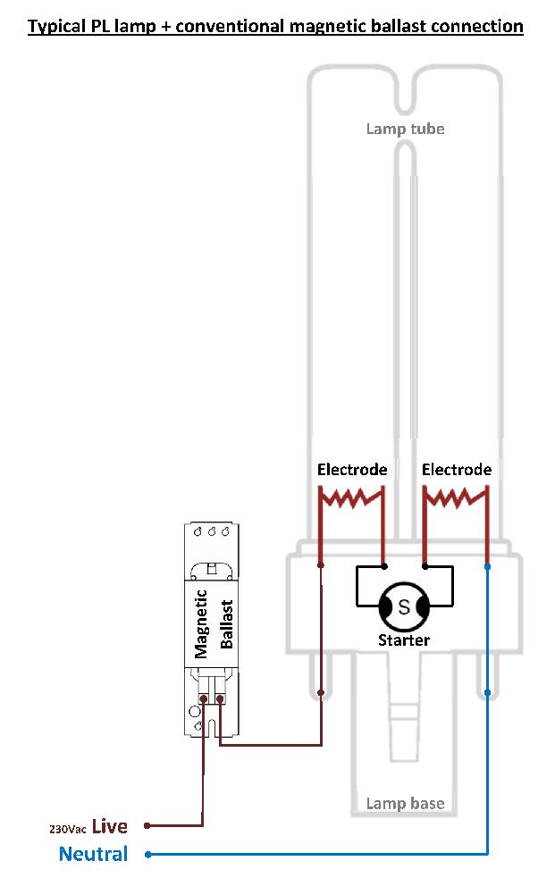

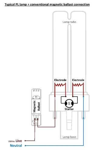

nova001
hali
van egy lápám amihez van egy trafó (vagy adapter ez nem tudom)
Power Supply Type BL1
For PL Lamps 7/9/11 W
230V 50Hz 0.17Akérdésem hogy mivel tudnám helyettesíteni mert bedöglött :S ?

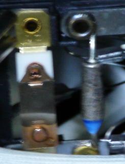

darvinya
Köszönöm a csillámpapír ügyben a válaszokat.
Akkor inkább cserélem, hogy megóvjam az új magnetront.
Már csak csillámpapírt kell vennem.

Kernel
tornas #43810 üzenetére
A csillám kiváló szigetelő, amellett hőálló, ezért is használatos félvezetők és a hűtőborda között. Mivel nem vezet, hatástalan az elektromágneses sugárzásra is, nem tud benne örvényáram sem indukálódni.
Mikrosütőben a magnetront védi a fröccsenő anyagoktól, a mikrohullámot pedig maradéktalanul át kell engednie.
Akkor van gond, amikor szennyeződik, ráég valami, szenesedik. A szenes rész már vezeti az áramot, üzem közben tovább hevül, szikrázgat, tönkreteszi, átüti a csillámot is. Egyszerűen cserélni kell, szükség esetén méretre is vágható, nem jelenthet problémát. Ahhoz képest, hogy hiányában tönkremehet a magnetron is, kár kockáztatni.
tornas
darvinya #43813 üzenetére
Szerintem a ráfröccsent zsír nem égeti meg. Láttam már eléggé zsíros csillámpapírt is, meg aztán a mikrohullám a mikrosütőben a vizet kezdi el melegíteni és ezáltal a kaját is.
De pl. egy kis fémrészecske okozhatja a csillámpapír megégését. Mondjuk egy idő után a zsíros papírra egyre több porrészecske rakódik le, ami apró fémrészecskéket is tartalmazhat. -

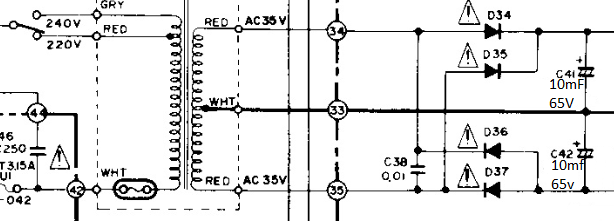

CPT.Pirk
Lompos48 #43818 üzenetére
Igen, ez természetes.
A kábelezés meg nagyjából úgy néz ki, hogy a végfokok cuccainak földelése a tápkondik közös lábainál van megcsinálva, az előfok és a kivezérlés jelző meg egyebek földelése viszont nem, azok a fém keretre vannak kötve, a keret meg egy vezetékkel van összekötve az erősítők földjével, meg a saját tápjukkal. A keret maga van rákötve a védőföldre is.
CPT.Pirk
Mit javasoltok? Hogyan tudnám kideríteni merre van gerjedés? Egyébként a hangerőt növelve gyorsul, csökkentve lassul a pattogás üteme.
darvinya
CPT.Pirk #43811 üzenetére
Nemrég pont ilyen hibám volt egy g.pedálnál.
Annál is vadonatúj volt a kondi, de egy másikra cserélve megszünt a hiba.(#43810) tornas
Kösz, de már rossz a magnetron.
Mivel szeretném cserélni, a bennelévő használt csillámpapír nem e teheti tönkre.
A ráfröccsenő zsír okozhat égéseket. -
CPT.Pirk
darvinya #43809 üzenetére
Én is gondoltam erre, de egyrészt zsír új 10mF 65V-s kondikat raktam be, másrészt az előzőleg bennlévőkkel is ezt csinálta, valamint a szkópon totál egyenes volt a tápfeszültség.
Még annyi eltérés van a benti tesztekhez képest, hogy a hálózati védőföld össze van kötve a sasszival, bent meg nem volt védőföld.
tornas
Egy ismerősöm egyszer mesélte, hogy a mikrójában megégett ez a csillámpapír. Aztán gondolt egyet és kivette az égett csillámpapírt és azóta is így használja a mikróját minden gond nélkül. Bár, én úgy gondolom hogy az a csillámpapír nem véletlen van ott. Szerintem a magnetron sugárzásának a szórását segíti jobban elő.
Az még a kérdés, hogy mitől éghet meg az a csillámpapír...
CPT.Pirk
Mi lehet, ha:
Beállítottam 4 darab Jlh erősítőt a melóhelyen, ehhez fogtam egy nagy toroidot, tettem rá 2 diódát és két kondit (nem középmegcsapolásos a szekunder), így +-51V-s tápom volt hozzájuk. Megjárattam a panelokat műterhelésen és hangszórón is, alaposan ki is vezéreltem őket, gond nélkül mentek.
Beszereltem a napokban említett erősítőbe őket a régi quad405-ök helyére, de gond van. Az egyik panel nem pattog bemenet nélkül, csak ha elkezdem emelni a hangerőt (odáig egyébként szól), akkor kezd el C C C jellegű pattogást produkálni, ami meg is marad a kikapcsolásig, a másik panel meg alapból is csinálja ezt.Lekötöttem az előfokot róluk, akkor is ez van és ha a bemenetet földeltem az alapból is pattogón, az se érdekli, pattog tovább. A pattogásuk üteme kb. 1 másodperces.
Annyi különbség van a tápokban, hogy itt közép megcsapolásos trafóról mennek a panelek, -+46V mellett, egyébként csak graetz, egy szűrő kondi, meg két puffer, azonosak azokkal amikkel bent teszteltem őket.
Mindegyik tranzisztor alatt új, nagy méretű csillám lemez van, a csavar hornyok belseje nem fémes, semmilyen fémes összeköttetés nincs a bordák és a tranzisztorok között.
Néztem szkóppal és műszerrel is a tápfeszültségeket, de mindössze 0.1V csökkenést látok, mikor a pattogás elkezdődik, semmi mást.

Adott egy ventilátoros hősugárzó. Hibája, hogy csak a jelzőfény világít de se a fűtőszál se a motor nem megy. Megnézegettem, minden rendben lévőnek látszik. Van benne viszont egy ismeretlen alkatrész. Úgy néz ki mint egy ellenállás csak az alsó vége kék és kúpos:
Ellenállás és dióda mérés szerint szakadás mindkét irányban.
Ez mi lehet, és jó-e ha szakadásnak látszik?Mellette egy bimetál van, gondolom hővédelem, de az rendesen rövidzár jelenleg.
