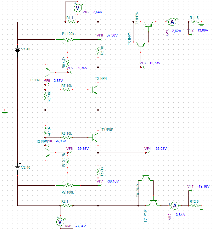

#42878
3-400Ft egy ilyen INA. Ha már úgy is 256 lépésben tudom digipotival állítani a referencia leosztást (nyilván egy fix ellenállás + digipoti felállást feltételezve, hogy a teljes tartományát a potinak ki tudjam használni), akkor szerintem illene ilyet betennem a kész cuccba.
Számolgatva a mosfet veszteségét, ha mondjuk 0.05ohm az Rdson, akkor 5A mellett 5*5*0,05 az 1.25W mindössze, ez így elég jó lesz. A mosfet-en eső feszültség is csak 0.25V ekkora áramnál, de a Tina mégis 4-5 volt feszültséget mért a mosfet kapcsai között kinyitott állapotban is, ennek nem tudom az okát.
A másik kapcsolásnál meg nekem nem sikerült megtalálni azokat az ellenállás értékeket, ahol magas kimenő feszültség mellett egyformán is szabályzott volna a két oldal. Mindegy, inkább INA-zok, azt jobban átlátom.

CPT.Pirk
#42877
Eljátszadozva az ellenállásértékekkel (diff. erősítőben, de az áramlimitnél is) simán elértem 5A fölé és szépen teszi a dolgát mindkét ág. Nyugodtan csökkenthető a monitorizáló ellenállás értéke is.
Az INA138 megoldás persze elegánsabb, modernebb. Marad a mit/mennyit/miért bűvös kör, amit neked kell eldönteni.

Lompos48
#42867
Az az érdekes, hogy így is a negatív ág máshogy működik, ha lemész 5 ohm alá a terhelésnél. Míg a + ág megfogja az áramot, addig a negatívban simán 6A fölé megy, pont mint az én korábbi fájlomban.
Valamint nem tudom, de az R5 és R6 miatt nem egészen úgy működik ez a cucc, ahogy szeretném. 1K-s értéknél megy az áram korlát, de kb. 16V a maximum, amit ki lehet venni. Ha lejjebb viszem az értékét akkor emelkedik a kimenő feszültség, de akkor természetesen szabályzás válik működés képtelenné.
Valami egyszerűbben gondolkodom. Ha csak az áramkorlát funkciót nézzük, mi a véleményed egy INA138 és egy művernyő házasságáról?
Így kisebb értékű sense ellenállás kell, kevesebb lenne a veszteség. Az értékek még nem véglegesek, a Tinának vannak gondjai az INA munkapont számításával, bár igaz ez papíron is könnyen számolható.
*a beállító láb feszültségét lehet valami referenciáról kellene leosztanom, nem a betápról. -

Lompos48
#42869
Persze, már készen vannak a nagyobb MJE teljesítmény tranyóim footprintjei. A T5 és a T7 meg valószínűleg nem is a nyákba lesznek beültetve, hanem a doboz fém oldalára lesznek felszerelve, vagy rendes hűtőbordára. Még nincs eldöntve "mekkora" lesz a táp, majd az áramból meg a tranyón eső feszültségből utána számolok hogy mekkora hűtés kell rá.

Lompos48
CPT.Pirk
#42866
Még van az is, hogy egy kapcsolásba (fáleg ha ampereket kergetőnk vele) nem teszünk generikus pnp, vagy npn tranzisztorokat. Megválogatjuk, mint az asztalon is.
A potméterekek fix értékű osztókkal helyettesítettem, mert gőzöm nincs hogy szimulálja a Tina a potmétereket.
Tina: [link]
Gondolom nem rossz:

Lompos48
#42864
Igen, a rajz amit linkeltél annak az első felét dobtam össze, megpróbáltam külön szimulálni csak az áramkorlátot, de már látom ott a két dolog összefügg.

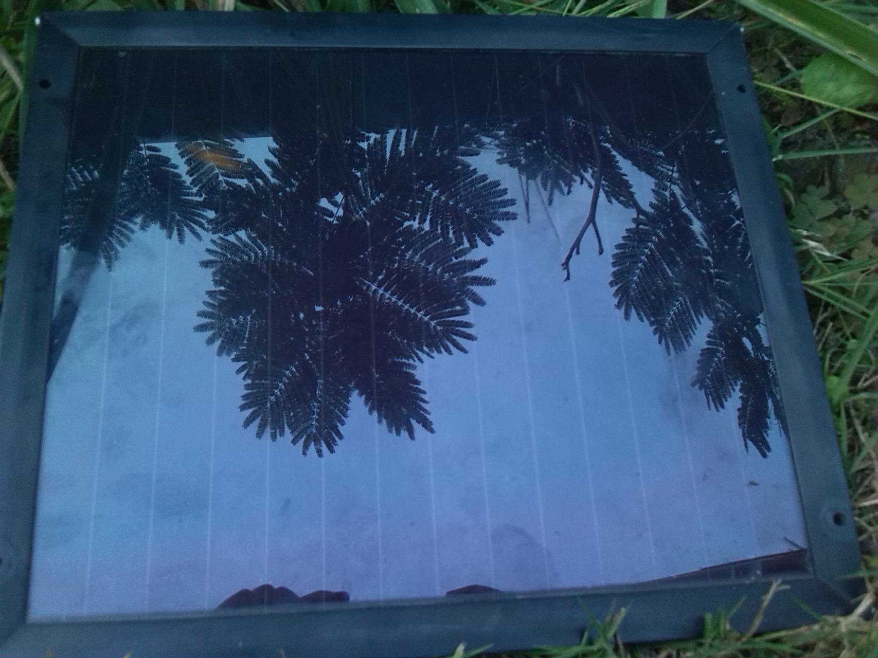

bandi94
#42853
Ránézésre szerintem amorf szilicium napelem, aminek a cella feszültdsége tudtommal 0,75V körül van, így 10,5V lenne a névleges feszültsége !
A fajlagos áramerőt nem ismerem, így az áramerőt, teljesítményt akkor sem tudnám megmondani, ha tudnám a napelem méreteit.
De annyit tudok, hogy az amorf sziliciumok adott felületre nézve kiosebb teljesítményre, áramerőre képesek, mint a szelén cellák.
Így ez legfeljebb csak pár wattos lehet.Üdv.

Lompos48: holnap felrakom a rajzot.
