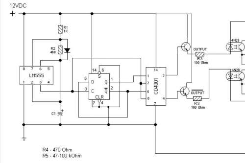

Ez a kapcsolás az egyik fele a tesla kapcsolónak:
A Tina szerint működik. Annyi az eltérés a valósághoz képest, hogy a kapcsoló helyén egy opto kimenete van, de ez nem befolyásol semmit.
Viszont megépítve a VM2-n csak ~200mV van mikor kapcsol az otpo, míg a VM3-on ~1.5V van. Így a T1 tranyó nem igazán nyit ki, a terhelésen meg csak 3-4V esik.Nézegettük a kollégákkal, de nem jöttünk rá mi van. R1 értéke és a tranyók típusa se befolyásolja a dolgot.

Igaz 1300-1500 Hz körül már nem teljesen tökéletes a négyszög jel, gondolom ott már az RS tároló ér képességei végére.
A lényeg, hogy a dolog tisztázódónak tűnik. Kíváncsi lennék mit jelent a nem tökéletes. A legelőnytelenebb 5V-os táp esetében is az áramkör még képes 3.5MHz-en kapcsolgatni. Az 555 frontjai pedig max. 100ns-osak.
Kajánul: a 4013 pedig nem RS hanem egy D flip-lop.
CPT.Pirk
Lompos48
#42429
Végül a 4001 kivétele önmagában megoldotta a problémát. Igaz 1300-1500 Hz körül már nem teljesen tökéletes a négyszög jel, gondolom ott már az RS tároló ér képességei végére. Lehet átépítem majd bufferes kimenetűre a bistabil helyett, elvileg megvan a pontos frekvencia ami kell nekem.

Mivel lenne érdemes kis frekvencián (akár csak max pár száz Hz is elég) négyszög generátort csinálni, aminek állandó a kitöltési tényezője 50%-on, míg a frekvenciája változtatható?
555-ön ha jól nézem ezt csak úgy lehet megcsinálni, ha a kondi van cserélve, az ellenállások nem, mert azok állítják be a kitöltési tényezőt, de a kondi cserélés nem jó nekem.A kimenő jelről és annak inverzéről kellene hajtanom egy szimmetrikus kapcsolást, ezért kellene az állandó 50%-os kitöltési tényező.
