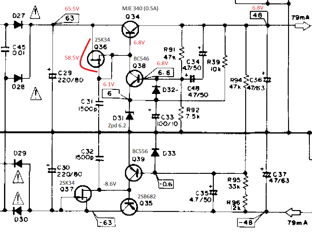

Viszont, ha átkötöm a fetet 1.4k-val, akkor csak annyi történik, hogy a bázis feszültség megnő 6.8V-ről 7.1V-re.
És megint az áramkörnek van igaza. Nézd meg, a 2SK34 Idss paramétere max. 12 mA. Számold ki mekkora áramod van akkor, ha az említett ellenállásértékekkel helyettesíted annál a feszültségkülönbségnél. Ez igaz a füstre is.
Az pedig, hogy a bázisfeszültség értéke 6.8 vagy akár 7.1V, arra uta, hogy szerencsétlen hibaerősítőtranzisztor telítésben van, Tehát nincs rendben. A bázisfeszültségnövekedés pedig egyszerűen a Zener kínzásának tudható be. Nagyobb áramnál nő a feszültsége, meg aztán melegszik is.
Meg kell keresnem a régebbi rajzot, ahol a FET nem "foglalkozik" a soros tranzisztor bázisáramával (mert nem az ő dolga), hanem csak a Zenert eteti, mert az - ugye - referencia.
Valami ilyen:
Az R4 helyére jön a FETes áramgenerártor (tehát egy elleállás is).
CPT.Pirk
Lompos48 #43692 üzenetére
Na jó, a Tinát hagyjuk. Nem tudom mire emlékeztem, de nem különösebben érdekli a kimenetet a kérdéses ellenállás.
Viszont, ha átkötöm a fetet 1.4k-val, akkor csak annyi történik, hogy a bázis feszültség megnő 6.8V-ről 7.1V-re. Ha kisebb ellenállást rakok be, akkor is ez lesz. Viszont ha csökkentettem az átkötést a felére, akkor a 730ohm 1/4 wattos ellenállás enyhe füsttel jelezte, hogy ne kínozzam tovább.
Lompos48
...összefüggést! Bocs!
Lompos48
CPT.Pirk #43690 üzenetére
Arra tippelek, hogy az MJE-nek nagyobb áram igénye van mint az eredeti tranyónak, amit nem tud kiszolgálni az áramgenerátornak kötött fet.
Hm!
A FET árama a hibaerősítő BC kollektor- és a soros tranzisztor bázisárama között oszlik meg. Olyan, hogy áramigény nem létezik. Ez nem tamagocsi, amit naponta etetni kell.
Annyi bázisáram kell neki, amennyit a IB=(ie-1)/hfe képlet meghatároz.
... a Tina szerint úgy túl nagy áram folyt volna ami végül túl nagy kimenő feszültséget jelentene.
Nem látom a kérdéses áram és kimeneti feszültség közötti összegüggést.

Újra van használható multiméterem, ez pedig a még problémás tápegység:
Az eredeti áteresztő tranyó egy 2SD712 volt, ami 4A-es, 55+ bétával. [link] Helyette MJE340 van most bent ami fél amperes, 30 .. 240-es bétával.
Arra tippelek, hogy az MJE-nek nagyobb áram igénye van mint az eredeti tranyónak, amit nem tud kiszolgálni az áramgenerátornak kötött fet. Viszont akkor sem volt változás, mikor korábban a fetet áthidaltam egy 2K-s ellenállással. Ez talán nem is baj, mert a Tina szerint úgy túl nagy áram folyt volna ami végül túl nagy kimenő feszültséget jelentene. 20k körül mutatja jónak az áthidaló tranyó értékét a Tina.
Ötletek? A fet: 2sk34

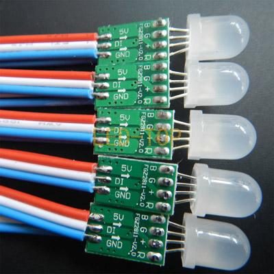

Alapvetően a gond, hogy nekem egy összetett dologhoz kellene amihez kész kódok vannak (ez a fentebb linkelt "ambilight rendszer"). Nem egy piti dolog azért, kb értem mit csinál, de mivel az építész diplomámmal egy hello word-öt sem tudnék C-ben megcsinálni, totál esélytelen. Pusziért pedig gondolom nem lesz senki aki megcsinálja nekem másféle ledekhez.
daninet
Kernel #43670 üzenetére
Én sem vagyok programozó pont ez miatt kellene 4 eres. Kínaival beszívtam a hirdetésben mindenféle képek voltak ilyen olyan kábelezéssel, de mivel a főképen 4 eres volt számítottam rá h olyat kapok. Írok neki, aztán vagy visszaadja a pénzt vagy nem, ezt meg elpasszolom valahogy itthon, arduinohoz én nem tudom használni.

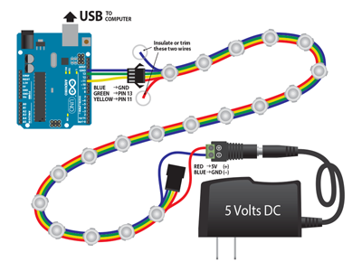

Az első rajzon sem RGB szálakat kötsz be, hanem adatvezetéket, miután címezhető RGB LED-ekről van szó.
Az elsőnél kétvezetékes adatbusz van (adat, órajel? nem vagyok programozó, csak találgatás), míg a másiknál simán egy Data Input van.
Utóbbi vezérléséhez bizonyára más program is kell, ami meghatározza azt is, hogy hová kell kötni:

Vettem pár RGB ledet, és az alábbi módon kellene arduinohoz kötnöm (R,G,B szálat).
Viszont az én ledsorom nem 4 eres vezetékkel működik, csak 3 eressel.
Hogyan változik a bekötés, hogyan oldom meg a külső tápot?

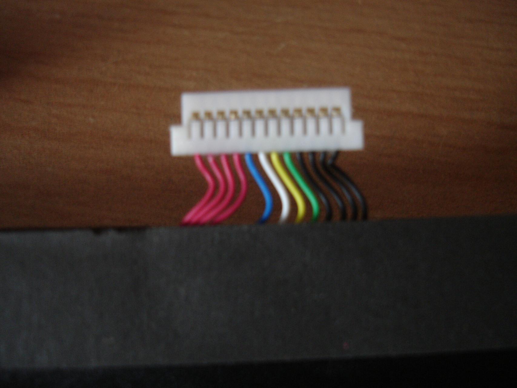

Készülékekben általában nem a pozitív szokott lenni a közös viszonyítási pont, vagyis a GND (vagy akkor valójában negatív előjelű feszültségeket mértél).
Hanem a negatív a GND, ahhoz képest mérhettél volna pozitív feszültségeket, ezt a rend kedvéért tenném hozzá.
Egyébként a fekete (-) és piros (+) az akku sarkai, amire rá lehetne tölteni, elvégre ugyanazt csinálja a belső töltő is.
A többi vezetéken az akkuba épített elektronika ad információt a töltöttségi állapotról, de ahhoz elég lenne egy vagy két szál is, így nem tudni, mit csinál a többi.
Annyit tehetsz, hogy megpróbálod, saját kockázatodra a töltést, azután majd elválik:

Adott egy vodafone "lenovo" tablet,aminek a nyákjáról teljesen levált a töltő csatlakozó,mivel ilyet szerezni majd újra forrasztani nagyon macerás,gondoltam direktbe kötök az akkura vezetéket majd kihúzom és valahogy hálózati töltővel tölteni fogom.
Kérdés melyik vezetékre(ekre) kellene kötnöm hogy rendesen kapjon töltést!
belinkelem a képet a csatlakozóról!
Kimértem melyik vezetéken milyen feszültséget mértem:
a pozitív végig a legszélső(bal) ágra volt csatlakoztatva!
mind a 4db fekete azaz negatív ágon 3,75v mértem
zöldnél 3,70v
sárga 1,89v
fehér 1,89v
kék 3,75vtehát az a kérdés hogy melyik ágra kéne rákötnöm hogy rendesen feltöltse az akkut!?
előre is köszi!

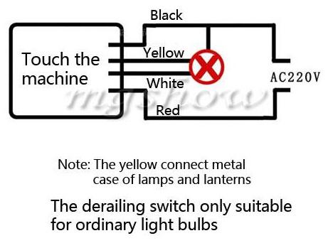

Ledsor elé szeretnék kötni egy potméter. 24w-os előtte a táp. Tudnátok ajánlani hozzá?
Kernel
kjani18 #43631 üzenetére
Azokban egy vezérlőchip szokott lenni, aminek a logikájába nem lehet beavatkozni. Hacsak nincs valami átkötési lehetőség, amivel programozható, de azt így nem lehet tudni.
Azt esetleg meg lehet tenni, hogy felszabályzom max. fényerőre, utána már csak ki-be kapcsolgatom, rövid érintésekkel. Amennyiben úgy működik, mint a klasszikus falikapcsoló.
Vannak olyan LED-lámpák is, ami dimmelhető előtétet tartalmaz, ezek drágábbak is szoktak lenni. Ha már itt tartunk, az "égő" kifejezést én azért kerülöm, mert az például a gázos szakmában van (gázégő), izzani az izzó szokott, ez meg csak simán világít, lámpának képzelve magát.

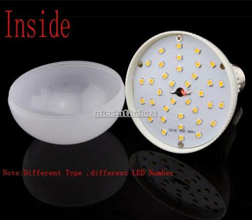

Néhány hónapja vettem a képen látható fajtából, amit úgy hirdetnek, hogy Working Voltage: 85V-265V. Ebből én naivan azt hittem, valamilyen kapcsolóüzemű előtét van benne, azért mindegy neki a betáp, bár ahhoz viszont túl olcsónak tűnt. Mindenesetre rendeltem egyet.
Van benne egy Graetz-híd pufferkondival, előtte soros áramkorlátozóként egy kondenzátor. Utána egy ellenállás, valamint az alulemezre szerelt LED-ek soros kötésben. Nem rossz egyébként, csak én "pure white" fényűt kértem, de szerintem a kínaiak simán a hidegfehéret nevezik így, mert az is. Legközelebb majd a melegfehéret fogom kipróbálni. Ez meg jó a garázsba, de lakásba elég rideg.
Az persze nem igaz rá, hogy 85 V-nál is változatlan fénnyel világítana, sőt ott talán már ki is aludna, a túl alacsony nyitófeszültség miatt. Mindenesetre, 230 V-on épp a 2835-ös LED-chipekre előírt áram mérhető, ezt ellenőriztem.
A kissé alulméretezett puffer kiegészítésére viszont beépítettem (úgyis jó nagy üreg van benne) még egy szűrőelkót, az ellenállás után. 22 vagy 33 µF volt kéznél, ha jól emlékszem, 350 vagy 400 V-os. De ott már jóval kevesebb a feszültség, csak ha szakadás keletkezne a LED-sorban, akkor szökne fel csúcsra. A kondi hatására, kikapcsolás után lassan alszik ki a fény, így biztosan nem vibrál. Ez nálam azért érdekes, mert ilyen rejtett vibrálásoktól tudok kötöhártyagyulladást kapni. Kompakt fénycsőnél is van ilyen, hogy spórolnak a pufferkapacitáson, emiatt 100 Hz-en modulált a fénye. Így azután hiába üzemel 30 kHz-en az előtét.
Ha az alábbi LED-es konstrukciót táplálnám fázishasítós szabályzóról, a puffer csúcsértékre töltődne, 50 % felett már semmit nem változna a fény. Esetleg alatta, de a túl alacsony terhelés miatt az is kérdéses, hogyan reagálna a szabályzó. Kár viszont elvileg nem keletkezne.
Kapcsolóüzemű előtétnél már nehezebben kiszámítható a viselkedés, de elképzelhető, hogy annak sem árt, legfeljebb nem működik rendesen.

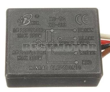

Úgy néz ki, ez egy érintőszenzoros kapcsoló, ahol az érintőbemenetet például egy asztali lámpa fémrészére lehet kötni, vagy bármilyen érintőfelületre.
Nem tudom, ismered-e az érintős falikapcsolókat, régen volt nekem, talán ugyanúgy működik: rövid érintésre be-ki kapcsol, hosszú rátartásra fényerőt szabályoz mondjuk felfelé, ha leveszem a kezem és újraérintem, akkor lefelé.
A fázishasítós szabályzó miatt csak izzólámpához való.
Ez egy másik fajta, eltérő a vezeték színezése:
kjani18
Aki tudja, legyenszíves megírni, hogy mi ez, pontosan mire használható,milyen a bekötése, stb.
Köszi
Jani -
