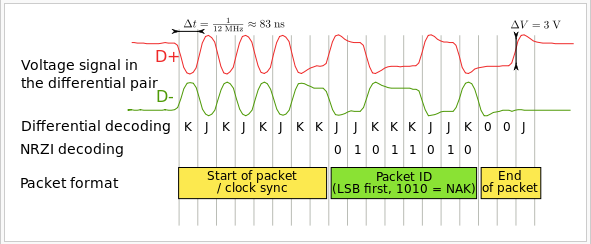

Kernel
Akkor kár, hogy nem írtam tegnap, én is erre tippeltem, mert amikor a PS/2 átalakítóról volt szó, ott szerepelt Data / Clock, ahol első a D+, második a D- lábra kötendő, ha jól emlékszem.
Más kérdés, hogy USB-nél nem Data / Clock van, mert itt a két vezeték egy jelet visz, csak földfüggetlen, szimmetrikus módon, ami javítja a zavarvédettséget, nagyobb adatsebességet tesz lehetővé.
Meg persze azzal sem okoz kárt, ha ezt a kettőt felcseréli:
