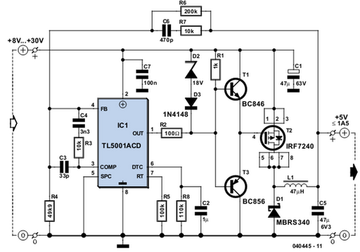

Egy napelemes, beépített akkupakkos mobil ~zöld~ mobiltöltő építésén agyalok.Első körben a napelemhez kellene valamilyen Step-down konverter.[kezdésnek ezt találtam.]. Ha valaki talál benne hibát, nyugodtan szóljon, a neten találtam.Ennek kellene tölteni a napelem által előállított villannyal a saját akkupakkot, aztán ha éppen rá van dugva a telefon akkor az akksi és a napelem együtt töltené a mobilt.Természetesen valamilyen 5 volt felett leoldó védelem kell a telefon elé, mégiscsak jó dolog, ha nem sütöm meg az első próbánál.
Javaslatokat, ötleteket észrevételeket várok, vannak itt nálamnál nagyonsokszor okosabb "öreg rókák" akik láttak már egyet-s mást.Szerintetek?
