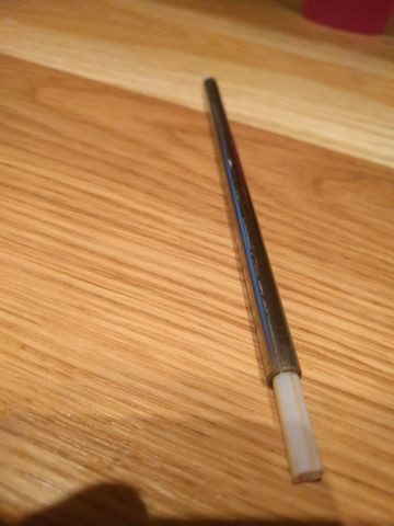

Az egész konstrukciónak ott az alap difije, hogy műanyag a háza. Innentől kezdve lehet a tengelyt kicserélni, lehet perselyezni, lehet nyomtatott betétet rakni a belébe, vagy központosítani a külső követ (mindegyiken túl vagyok
), érezni némi javulást, de messze nem lesz Lido belőle.
Jobb mint volt, érezhetően, de nem véletlenül szeretnék (má' végre...) továbblépni.Viszont kezdésnek szerintem tök jó. Ahhoz, hogy valaki megismerkedjen az otthoni kávézgatással teljesen megfelel. Aztán, ahogy szedi magára a tudást úgy belátja, hogy van jobb, mint mindig. (Speciel így utólag inkább Skertont vettem volna, vagy Rhinot, de lehet csak az hajt, mi lett volna, ha...).
És szerintem ezen a majomlétrán a legtöbb jelenlévő átesett, csak eltérő sebességgel vesszük a lépcsőfokokat, ami esetemben másfél év.
Mellesleg nekem az új tengely végén két hatos anya foglal helyet összekontrázva, fúróba 10-es krova aztán hadszóljon'.
De az érdekes, hogy ennyire szétkopott a tiéd. Nekem talán 12-14 kiló ment át rajta kézzel és nincs ennyire megviselve.

Itt írtam a problémáról eredetileg. A csavarbehajtóba illesztett bitfejet alpakkából megcsinálta esztergályos ismerős egy kézfogásért :-) Lehelletnyit nagyobb, így valóban könnyebben fog körbecsiszolódni ezzel is, de sokkal stabilabb a tengelyragasztózás óta. Azt is felajánlotta, hogy megcsinálja a tengelyt valami tökösebb anyagból, úgy tényleg halhatatlanná válna a kis Hario....
Mondjuk csak akkor használtam, szóval sok tapasztalat nincs, hamar lett egy használt Iberital; ég és föld a difi

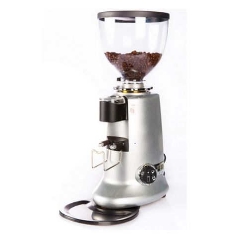

Nemrég vettem egy HeyCafe HC-600 ODG darálót.
Ez egy karbaőrlős kínai Mazzer SJ klón, az őrlőmű egy az egyben lemásolva. A 64-es Mazzer kések passzolnak bele. Elég nehéz darab, szemre jónak tűnt.
Azért szétszedtem teljesen, a csapágyakat japánra cseréltem, a forgó késtartó pontatlan volt, felszabályozás után egy század alatti lett a pontatlanság. Át lett alakítva Mahlkönig K30 késre.
A daráló minősége egyébként teljesen jó, a motortekercselés szép, az elektronika is igényes.
Ami jobb, mint a Mazzerben, hogy az állító tárcsa menetemelkedése 1 mm, a Mazzeré 1.5 mm, így jóval finomabban szabályozható, a K30 késnél ez eléggé fontos. Az állító tárcsa szépen krómozott, a menete nem lötyög, pontos és könnyen jár.
A motor üresjáratban szinte teljesen hangtalan, a garat kicsi és jól hozzáférhető, a tölcsér belül teflonozott, így nem tapad meg benne az őrlemény.
Ha szembe jön valakinek, nyugodtan meg lehet venni, jó cucc. -

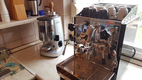

Ma jött az új gép. Sajnos nem gyári kések vannak benne, de legalább újszerű. A gép is nagyon jó állapotban van, ahhoz képest, hogy vendéglátós cucc. Takarítás, meg elektronika kikötés után össze is raktam gyorsan. PJ új kávé, csak összeérés után érzésre kitekert állással valami isteni finom lett. Persze utána mentem a következő shotnak, az meg jó szar
Nem tetszett neki az overdose. -

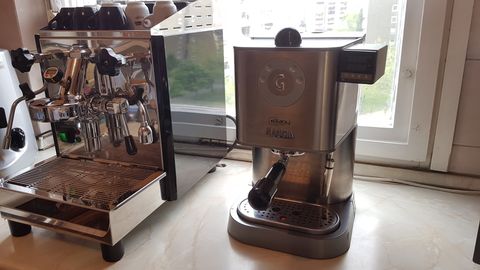

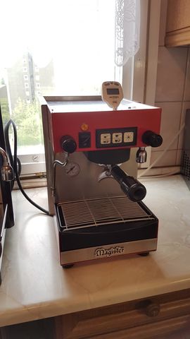

Eladó pár cuccos:

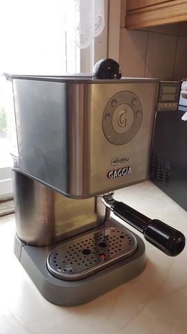

Gaggia Baby Twin: simi rézcsövezte, átnézte, beállította. Tömítések természtesen cserélve. A PID-et az előző tulaj építette be, de simi azt is normális helyre rakta, meg csinált neki tokot. Naked kar + szimpla és dupla szűrő 89.990 Ft
Magister ES40: teljesen szétszedve, takarítva, beállítva. Tömítések cserélve. Képek a felújításról. 129.990 Ft

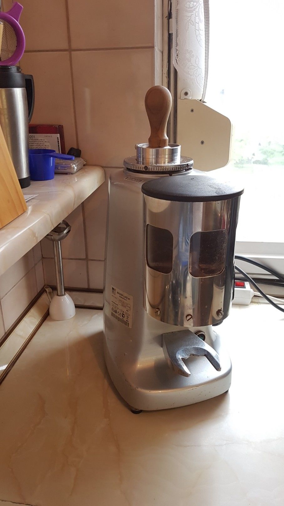

Mazzer Super Jolly: 2. tulajdonostól, gyári könyv, normál állapot. Jó állapotú, gyári késekkel. 89.990 Ft
Ha választasz kettőt, nagyobbat alkudhatunk
