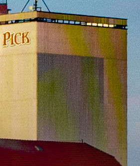

Akkor itt két optikai hiba van, egyik a moiré, zöld-magenta sávok a szürke épületen amit a szenzor vékony AA flitere okoz (mert a szűrő nélkülin is látni). Másik a rózsaszín foltok a narancs épületen, az égen és a vízen, ami az ND filteré (mert aminél ND is fent van ott mindkét objektívvel látszik a felhőn). Legalábbis ennyi képből ez tűnik a legvalószínűbbnek.
Jobb szűrőt kell venni. -
Lassú Víz
Ja, csak a második képet néztem
. Az ND 1000 hatása. Elszíneződött a tükröződés is a vízben, nem csak a füst mögött az épület. Olyan mintha a víz fodrozódása, meg a füst (gőz?) gomolygása szétszórná a CA hibát és ekkora felületen már nincs az a lencseprofil amivel kiszűrhető lenne.
Érdekes lenne egy 25 1.2 pro-val vagy egy jobb ND1000-essel kipróbálni, hogy csökken-e az elszíneződés, vagy kiátlagolva tényleg ezek a hullámhosszok keverednek ki.A mérnökkel már egy órája vitatkozol valamin, mire rájössz, hogy ő ezt élvezi. -

Az én fotóstudásom ugyan sehol sincs a tietekhez, de azért van néhány észrevételem:
1, Ilyen időjárási viszonyoknál én nem használok felhős WB-t.
2, Érdekes, hogy az elszíneződések csak az ipari épületeknél láthatók.
3, Az még feltűnőbb, hogy az elszíneződések többsége szabályos mértani alakzatot alkot, még a baloldali ipari épületeknél is.
4, Érdekes lenne a helyszínen szabad szemmel megvizsgálni, hogy úgy látható-e az elszíneződés.
5, Én arra tippelek, hogy az elszíneződött rétegeknél valamiért másfajta festéket, fedőréteget használtak, amit a gép az adott körülmények között a szemünknél jobban érzékelt. -

Nekem az lett volna a tippem, hogy a Pana 25 mm + ND 1000 ilyen összjátékot eredményez a vázzal. Illetve, hogy a nap kb oldalról eshetett a szűrőre, így okozhatot fura elszineződést. Ezt a kombót még sosem próbáltam, most tettem fel elősször a szűrőt a panára.
A Pick épületes dologra nekem sincs semmi ötletem.
Throme: Sajnos az nem volt nálam. Viszont a 'P1162995' kezdetű fotó Oly 17-tel készült, ugyan úgy ND 1000-rel. És ott is picit rózsaszínes a felhő, bár az épületeken nincs rózsaszínesedés.

A "felhős" a probléma.
"philoxenia" már próbálta elemezgetni és szerintem is úgy van.
Próbáld ki telón élőképben, az AWB-t átállítod felhősre, egyből melegebb színeket fogsz látni a képernyőn.
Megjegyzem, hogy a Pana 12-32 picit más színeket "hozott", mint az Oly 14-42 ugyanazon beállításokon. Eladtam és Oly-hoz Oly-t használok.» facebook nélkül is volt, van, lesz élet « -

Ez az obi ilyen tág rekesszel szerintem ennyit tud. A légköri pára is magas lehetett a füstön kívül. Azon kívül szvsz. ez nem felhős idő, naposnak mondanám, lehet, hogy kicsit "melegít" a váz a felhős időben készült képeken. RT-ben "napfény"-re állítva a fehéregyensúlyt teljesen korrekt lesz a kép.
A "tárolt" fehéregyensúllyal emelkedik a vörös és a zöld a hisztogramon.
Itt a "páramentesítés" funkciót bemutató képnél nagyon látszik, hogy mennyire befolyásolja a légkör az elkészült képet. -

Igen fehéregynsúly rendben volt. "Felhős"re volt állítva, meleg színek ki voltak kapcsolva (meg az úgy is csak auto-nal számít). Tehát nem ez volt valószínűleg a baj.
Lassú Víz Nem is tudom miért nem a nyerseket töltöttem fel. 2. kép nincs szarrá tömörítve csak én vágtam ki, hogy kiemeljem mire gondoltam.

2. képet néztem, de egy agyon tömörített nem tudni milyen beállításokkal feldolgozott képet látunk. Így nem lehet rá érdemben semmit mondani. Oszd meg a nyerset, akkor könnyebb lesz, de akkor se biztos, hogy sikerül érdemi tanácsot adni.

Ötleteket szeretnék kérni a rózsaszín elszíneződés eredetére. Oly EM10-II géppel készültek a fotók + 1-2 kép Pana 25 mm. 3. kép Oly 17 mm. A második kép kivételével volt rajta 1000 ND. De a Pick feliratos épület melletti falon nagyon fura az a rózsaszín cucc. 2.képen annak a csíkozódásnak mi lehet az oka?
1 kép
[kép]
2.kép
[kép]
3. kép
[kép] -
